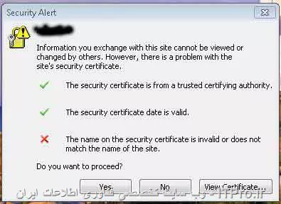

دوستان درود ، CA Server شبکه ما مشکل پیدا کرد و ما مجبور شدیم یه CA Server جدید Run کنیم. بعد از کارهایی که باید انجام میدادیم Echange Server ما خطای زیر رو میده. کارهای زیادی انجام دادیم اما درست نشد. لطفا راهنمایی کنید. ممنون

مثلاً اسم exchange server شما هست ex و دامین شما هم هست test.com شما باید در قسمتی که می خواین CA برای exchange سرور خودتون درست کنین باید نام exchange سرورتون رو در CA بنویسید . مثلاً ex.test.com اگر شما بیشتر از یک CAS سرور داشته باشین باید برای هر کدام از آن سروره در آن Certificate انجام دهید .

دوستان درود و ممنون از پاسخ شما
CA رو پاک نکردم. رو VM نصب بود. ماشینش مشکل پیدا کرد و متاسفانه Backup نداشتیم.
حالا با یه CA دیگه باید درستش کنم

بله و باید تک تک اونها را رو دز Exchnage وارد کنید
ولی حالا چرا چند تا CA داشته باشیم ؟؟
پاسخ در 1395/04/13 توسط
خوب نمیشه همینجوری CA رو پاک کنی یکی دیگه نصب کنی که
شما باید تمام Certificate هایی رو که با CA قبلی Issue کردین رو دوباره Issue کنین

youes_62 عزیز ممنون از پاسخ شما
برای mail.domail.com سرویس autodiscover رو تنظیم کردم
شاید روش کارم مورد داشته
ممنون میشم جزییاتش رو توضیح بدبد
پاسخ در 1395/03/12 توسط
  1. شما باید discover name مربوط به نام سرور های قبلی رو با این سرور Cas یکی کنی تا مشکل Certificate نداشته باشی
پاسخ در 1395/03/11 توسط
ببینید باید اسم سرور Exchange شما ، یا بهتر بگم وب سرویس exchange شما با اسم Certificate ای که براش صادر شده یکسان باشه ، این خطا هم به همین دلیل هست ، در آموزش زیر همین خطا بررسی و مشکلش برطرف شده ، چون تعداد دستورات زیاد هست لینک رو براتون ارسال می کنم :
