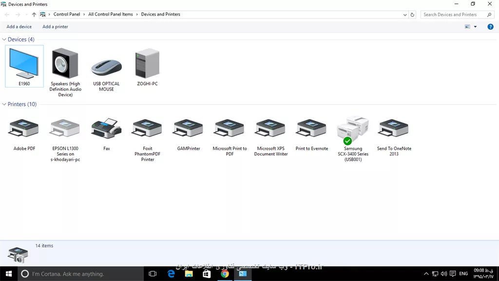

دوستان من مشکلی دارم اینه که بعضی اوقات که میخام از پرینتر share شده استفاده کنم نمیتونم پرینت بگیرم و زمانی که میرم تو قسمت device and printer میبینم اون پرینتر حالت کم رنگ همونطور که تو عکس میبینید در اومده و وقتی کامپیوترو ریستارت میکنم به حالت عادی برمیگرده و میتونم پرینت بگیرم. حالا سوالم اینه که راهی هست که کامپیوتر و ریستارت نکنیم و این مشکل حل شه با تشکربا سلام خدمت دوستان گرامی.
دوستان من مشکلی دارم اینه که بعضی اوقات که میخام از پرینتر share شده استفاده کنم نمیتونم پرینت بگیرم و زمانی که میرم تو قسمت device and printer میبینم اون پرینتر حالت کم رنگ همونطور که تو عکس میبینید در اومده و وقتی کامپیوترو ریستارت میکنم به حالت عادی برمیگرده و میتونم پرینت بگیرم. حالا سوالم اینه که راهی هست که کامپیوتر و ریستارت نکنیم و این مشکل حل شه با تشکر||http://tosinso.com/files/get/41f7c365-06e3-42a3-8848-aefbfabddb33||

بجز offline بودن بعضا دیده شده که وقتی برینتر های زیادی روی یک سیستم نصب می کنید این مشکل پیدا میشه

بله واقعا زیاد این مشکل توی شبکه شرکت ما هم پیش میاد حتی وقتی پرینتر share نیست.مشکل بزرگتر اینه که کلاینت ها دسترسی admin ندارن و نمیتونن اون رو online کنن.

با تشکر از دوستان . آخه جالبیش اینه که من به این مشکل زیاد برمیخورم ، آیا این مشکل طبیعیه و هر چند وقت یه بار تو شبکه پیش میاد یا ایراد از جای دیگس؟؟

پرینتر وقتی کمرنگ دیده میشه یعنی offline هست. شاید دلیلش این باشه که کامپیوتری که مستقیم بهش وصله یه مدت باهاش کار نکرده و پرینتر به حالت sleep رفته. اگه خود پرینتر رو یه بار خاموش و روشن کنید ممکنه درست بشه و یا از روی سیستم اصلی متصل به پرینتر یه پرینت ارسال کنید تا از خواب بیدار بشه و یا اگر هیچ کدوم از اینها جواب نداد پرینتر رو یه بار از لیست پرینترهاتون حذف و دوباره اضافه کنید
