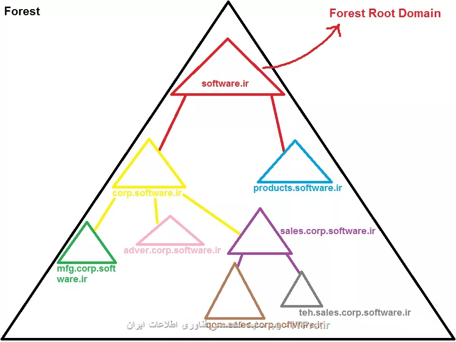

مشکل در فهم بحث Forest و تراست
آیا در یک Forest امکان ایجاد چند تا دامین وجود داره؟ و اگه وجود داره آیا نیازی به تراست بین اونا هست یا این که به طور پیشفرض بین اونا تراست هست ؟
اصلا تراست فقط بین دو Forest زده میشه یا اگر توی یک Forest چند تا دامین داشته باشیمم در صورت نیاز باید بین اونا تراست بزنیم ؟
ممنون میشم این سوالای ذهنیمو پاسخ بدید

دوست عزیز باید خدمتتون عرض کنم شما تا دلتون بخواد میتونید بر اساس ساختار یک organization در یک forest ، دامین و tree درست کنید.
در مورد trust هم شما در داخل یک forest هر تعداد tree و child domain داشته باشید به طور اتوماتیک بین همه اونها trust وجود خواهد داشت. میتونید اونها رو از طریق کنسول active directory domains and trust مشاهده کنید و به هیچ عنوان هم قابلیت از بین بردن اونها رو ندارید.
تنها نوع trust که به صورت manual در یک forest می توان ایجاد کرد shortcut trust هستش که تحت یک سری شرایط و با توجه به نوع site بندی هایی که داریم ایجاد میشه.

سلام. متاسفانه پاسخ ها کاملا اشتباه هستند.
شما در یک فارست میتونید هر چند تا دامین که بخواهید داشته باشید. اما اولین دامین همیشه Forest Root Domain هست و بقیه دامین ها (چه Tree چه Child) به نوعی از اون دامین اول تابعیت دارند.
Forest Software.ir
---Domain Software.ir
------Child.software.ir
------Child2.software.ir
---Domain Hardware.ir
------Child.hardware.ir
لازم به توضیحه که در کل فارست بین تمام دامین ها، Childها و Treeها به صورت پیش فرض Trust وجود داره. این تراست ها به صورت 2 طرفه و Transitive (قابل انتقال) هستند.

موقعی که برای اولین بار دارید دامین راه اندازی می کنید، داخل پنجره Wizard گزینه New Forest رو انتخاب می کنید و در قدم بعدی از شما نام دامین و اون FQDN مورد نظر از شما خواسته می شه و شما وارد می کنید Software.ir، اگر به مرحله بعد دقت کرده باشید Netbios Nameچک می شه و نشون می ده که Netbios Name شما در کل فارست SOFTWARE هستش. خب حالا هر دامین دیگه ای بخوایم داخل اون فارست (Software.ir) ایجاد کنیم در آخر باید به Netbios Name
SOFTWARE
برسد، دامین Hardware.ir به Netbios Name
Hardware
ختم می شود.
حالا چطور می تونیم داخل فارست چند تا دامین داشته باشیم:
<c#>
SOFTWARE
<c#>
<c#>
Hardware
<c#>
ختم می شود.
||http://network.tosinso.com/files/get/b5b05d3c-ad13-459e-a492-a4fd5de28056||
