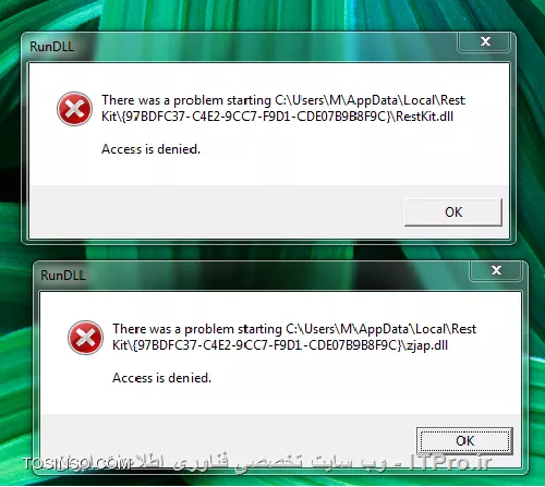

یک نرم افزار میخواستم پاک کنم بدون remove کردن از بخش add or remove پوشه مورد نظر زا delete کردم و اکنون هر با استارت ویندوز پیغام می دهد که به فایل مورد نظر دسترسی ندارد و در قسمت rum -msconfig لیست برنامه های استارت ویندوز را چک کردم برنامه مورد وجود نداشت که تیکش را بر دارم -ولی در قسمت add or remove program هنوز نام برنامه که delete کردم وجود دارد ولی با انتخاب ان پغام می دهد که فایل مورد نظر وجود ندارد چون پاکش کردم - در حال حاظر نرم افزار را چون deleteکردم وجود نداره ولی erorr سیستم هر بار استارت ویندوز پابر جا مونده را هنمایی کنید؟

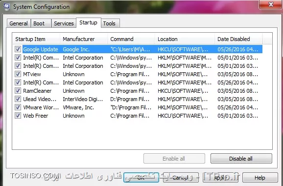

عکس از تب strartup و service توی msconfig هم بزارید

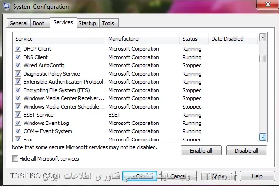

از چه طریق بر داخل سرویس ها ؟
پاسخ در 1395/03/20 توسط
نسخه خام رو ندارم مجددا نصب کنم وعکس از startup -msconfig-servis چون پنجره اسکرول میشه و لیست سرویس ها زیاده چطور عکس بگیرم ؟

راه دیگه اینکه برید داخل سرویسها و چک کنید شاید به عنوان یک سرویس اجرا می شود؟
هم از controlpanel>administraitive tools>services
هم msconfig توی ران تب services

در تب startup همه تیک ها رو بردارید و ریست کنید ببینید بازم میاد پیغام؟
پاسخ در 1395/03/21 توسط
انجام دادم نتیجه جستو جو چیزی در بر نداشت این هم تصویرشانجام دادم نتیجه جستو جو چیزی در بر نداشت این هم تصویرش||http://network.tosinso.com/files/get/70546f40-598a-448d-b19b-5f6c46348408||

این فایل جزو فایهای سیستمی نیست و حتما یک نرم افزار بوده از msconfig عکس بزارید(startup, services)اگر هم فهرستش طولانیه یک عکس از بالا و یک عکس از پائین و .... بگیرین

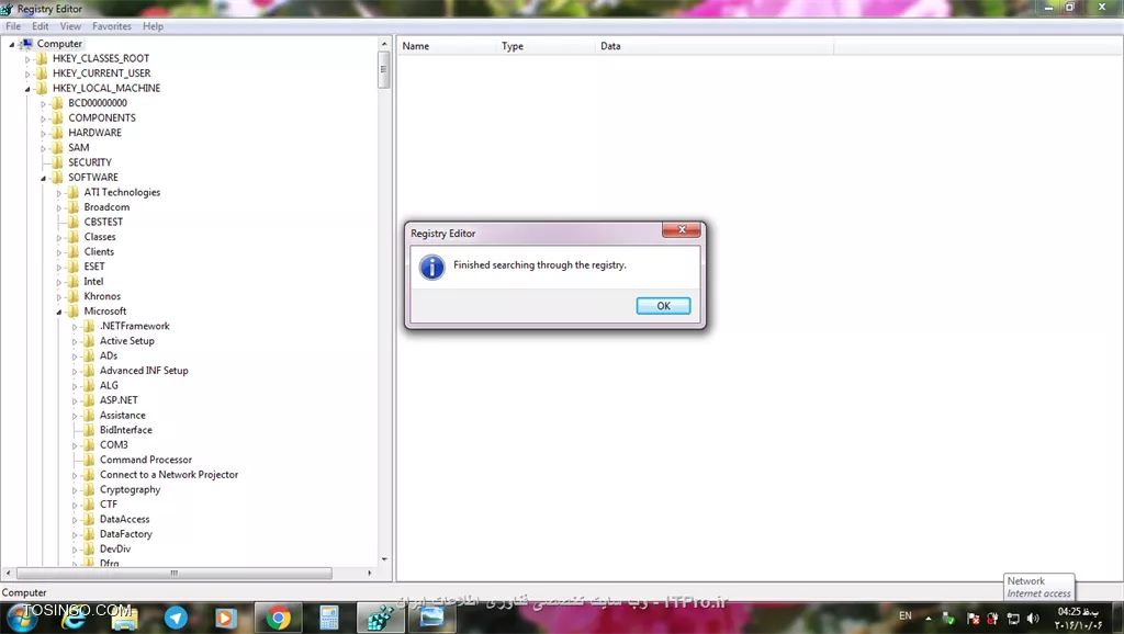

در run تایپ کنید regedit و اینتر بزنید رجیستری باز می شود در بالای رجیستری edit رو بزنید و find رو انتخاب کنید بعد restkit رو در اونجا سرچ کنید هرچی خط هست که restkit داره پاک کنید(ممکنه چندتا باشه) بعد واسه فایل zjap هم همین کار رو انجام بدین و بعد ریست کنید ببینید حل میشه؟
انجام دادم مشکل پا برجاست.بنظر من فایل rundll باید تنظیم بشه که اون هم نمی دونم چطوری
ببینید همون طور که توی عکس قبلی برلتون ارسال کردم هنگام استارت ویندوز rundll.exe فایل با نام restkit رو پیدا نمی کنه مشکل اینه که من اون restkit رو پاک کردم و نمی دام برنامه بوده یا از خود فایل های ویندوز بوده نام و مسیر اون کاملا ذر عکس بالا نمایش داده می شه.

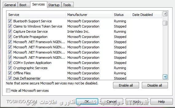

لیست سرویس ها خیلی زیاده و تعداد عکس هم خیلی زیاد می شه ولی این چند عکس را گرفتملیست سرویس ها خیلی زیاده و تعداد عکس هم خیلی زیاد می شه ولی این چند عکس را گرفتم||http://network.tosinso.com/files/get/b8fb22ec-62df-44a0-ae27-c5af50958de1||||http://network.tosinso.com/files/get/92de8662-5b1e-405e-b358-0a3e74cd68b7||لیست سرویس ها خیلی زیاده و تعداد عکس هم خیلی زیاد می شه ولی این چند عکس را گرفتم||http://network.tosinso.com/files/get/b8fb22ec-62df-44a0-ae27-c5af50958de1||||http://network.tosinso.com/files/get/92de8662-5b1e-405e-b358-0a3e74cd68b7||
