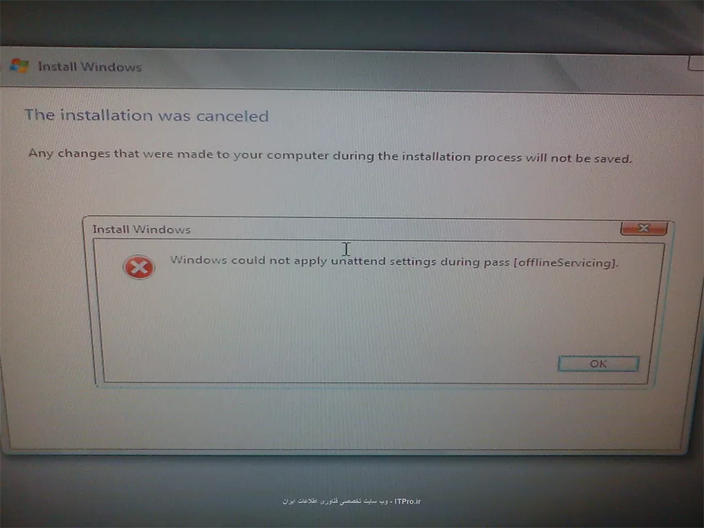

سلام ،دوستان من برای سرور hp ml370 g5 دارم یه ویندوز سرور 2008 نصب میکنم متاسفانه بعد از مراحل نصب فایل ها و آپدیت ها با پیغام زیر روبرو میشم.ضمنا قبلا 2003 نصب بوده.الته من اینکارو با اسمارت استارت 8.7 انجام میدم.ولی به صورت بوت از dvd مشکلی نداره. عکس پیام رو اینجا میزارم :
Windows could not apply unattend settings during pass [offlineServicing].
ویندوز2008
ضمنا چند نوع ویندوز سرور 2008 تست کردم همینجوره

علتش قدیمی بودنشه
درایورها هم فکر می کنم خودش می شناسه چون 2008 جدیدتره

دوست من اون زمانی که این بنده خدا G5 معرفی شده که 4 نسل قبلی از سرورهای HP هست درکی از سرور 2008 و ساختارش نبوده ، شما Logical Drive درست کنید و بدون Smart Start تست کنید ، تنها کاری که Smart Start برای شما قراره انجام بده وارد کردن خودکار License و نصب درایورها هست که بعدا می تونید انجام بدید ، این محصول با 2008 مخصوصا اگر 64 بیتی باشه همخوانی نداره ... آزمون خطا نکنید ، از طرفی اگر Firmware جدیدتری برای دستگاه پیدا می کنید هم بروز رسانیش کنید.
یعنی مستقیم امکانش نیست؟علتش چیه؟درایورها اینجوری دوباره باید نصب بشه؟

یکی از دوستان که تجربه g5 داشت می گفت اول روش 2003 نصب می کنه و بعد سی دی 2008 رو میزاره و 2003 رو به 2008 upgrade می کنه
فکر می کنم شما هم باید این کار رو انجام بدین
