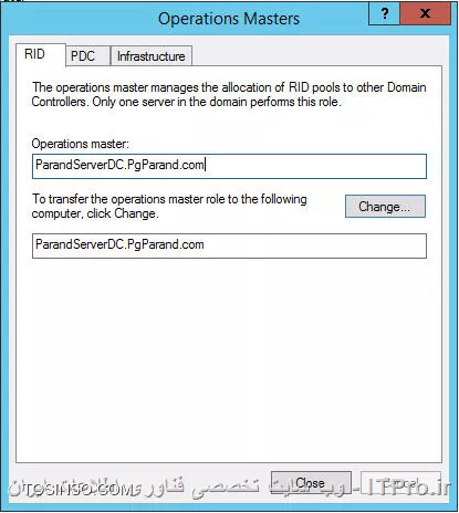

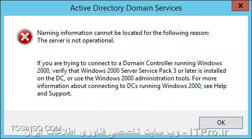

با سلام ، بعد از نصب ADC در سرور دوم بر طبق روش گفته شده در همین سایت به این مشکل برخورد کردم که وقتی ارتباط شبکه بین PDC و ADC قطع می شود Active Directory دیگر از روی خود سرور ADC لود نمی شود و error عکس اول را می دهد اما به محض برقراری ارتباط شبکه این مشکل حل می شود. در قسمت Operation Masters در اکتیو دایرکتوری هم در هر سه قسمت RID، PDC ، Infrastructure اثری از نام سرور ADC نیست و در همه جا نام سرور PDC تکرار شده است(عکس دوم). گویا سرور ADC اکتیو دایرکتوری را روی خود نداشته و باید اطلاعات آنرا به صورت Online از PDC دریافت کند.

ITPRO ی عزیز صرف اینکه بگیم یک عملیات DCPROMO انجام دادیم نمیشه گفت به درستی ما یک Additional DC داریم بلکه باید تست های لازم و همه موارد مرتبط با اون موضوع رو در نظر بگیریم که خیلی مفصل هست ، در زیر ویدیویی هست که بنده بصورت کامل با ذکر جزئیات نحوه راه اندازی Additional DC رو آموزش دادم و در نهایت تست ارتباطی رو هم گرفتم امیدوارم به دردتون بخوره :
