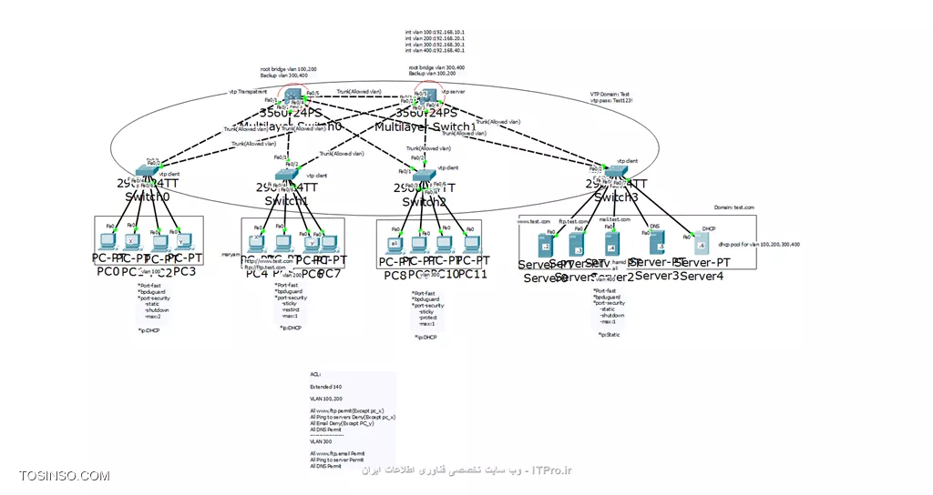

با سلام خدمت دوستان عزیز itpro
طبق سناریو میخوام که vlan های 100 و 200و 300 ip از dhcp بگیرن اما موقعی که رو پی سی ها میخوان ip بگیرن خطا dhcp میده ممنون میشم راهنمایی کنید .

همه سرور ها داخل vlan 400 هستند
همه vlan ها احازه عبور دارند ,
dhcp relay تعریف نکردم . باید چه دستوری وارد کنم داخل سویچ لایه 3 که بتونه از dhcp ای پی بگیره

اون پورتی که dhcp رو به سوییچ ۲۹۶۰ وصل کرده access کدوم vlan هست؟
DHCP Relay تعریف کردید واسه svi ها؟
و اینکه پورتی که سوییچ access رو به MLS وصل کرده trunk هست؟ و تمامی vlan ها اجازه عبور دارن؟

مهندس ببخشید باید رو سویچ لایه سه که vlan ها رو تعریف کردم واسه تعریف relay agent باید این دستور رو بزنم
Switch(config)#int vlan 100
Switch(config-if)#ip helper-address 192.168.40.1
192.168.40.1 ادرس گت وی vlan 400 هست که dhcp هم جز اونه
ممنون میشم بیشتر توضیح بدین
پاسخ در 1395/04/04 توسط
نه باید آدرس dhcp server رو به عنوان helper وارد کنید
تو dhcp server هم باید دیفالت روت باشه به gateway مربوطش یعنی آی پی اینترفیس vlan 400
