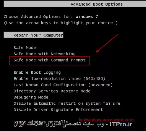

ریست کن
با f8 برو Safe mode
ریست کن
با f8 برو Safe mode
||http://network.tosinso.com/files/get/201281e5-3ffd-43d1-9d03-75965f2447c5||
تایپ کن
net user administrator /active:yes
||http://network.tosinso.com/files/get/a83fc63c-0565-4750-843d-68020bd22e5a||
بعد ریست کن

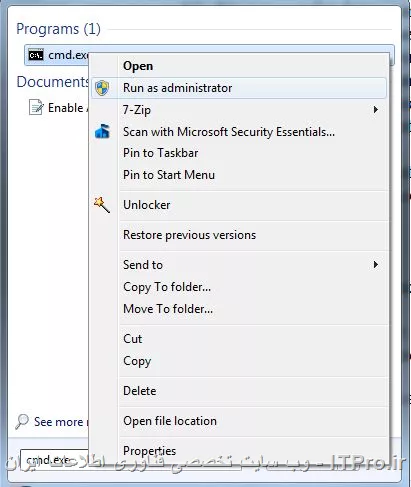

میگم هر user accont control میاد نمیشه yes زد بعد میگی بزنم run administrator?
