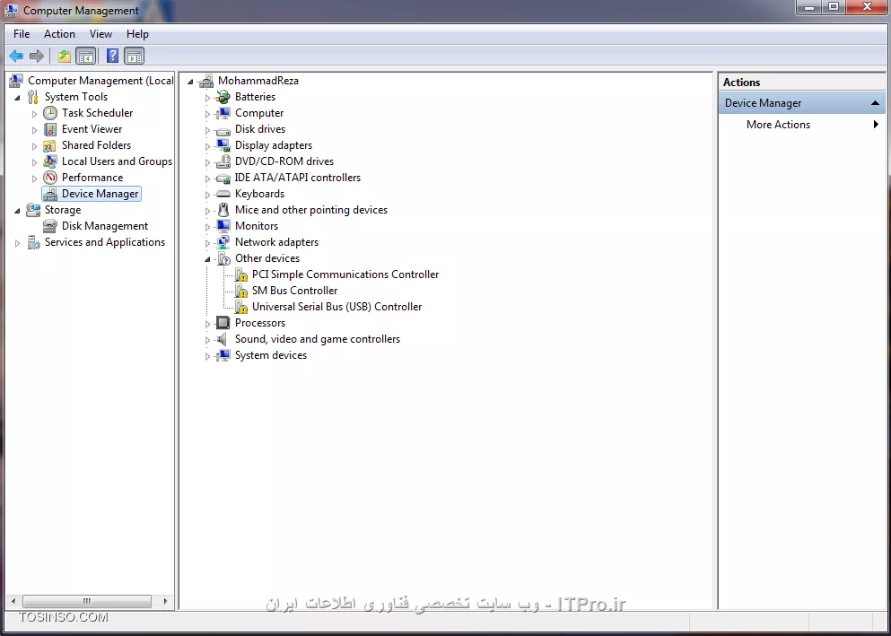

شناخته نشدن موس و فلش بعد از نصب ویندوز جدید
مشکل قبلیم با عوض کردن ویندوز حل شد حالا وقتی موس رو وصل یا فلش رو وصل میکنم بدون هیچ اروری هیچ کدوم بالا نمیاد
تو device manager مثل تصویر زیره

من تمام درایور ها رو نصب کردم و سیستم رو ریستارت کردم ولی هنوز وقتی بعد از اتصال هیچ واکنشی نشون نمیده

سلام و عرض ادب ، بهترین روش برای شما اول این هست که همه اون درایورها و Device ها رو Uninstall کنید ابتدا و بعد با استفاده از ابزاری به نام Driver Reviever اقدام به نصب درایورها کنید براحتی مشکلتون رو حل می کنه

خطا کاملا مشخصه، درگاه های USB شما که باید ماوس و کیبوردتون رو بخونه نصب نیستن. و قطعا حدس منم اینه که ماوس و کیبوردتون USB هست، درسته؟ در نتیجه اولین کاری که می کنید درایور مربوطه رو از طریق DVD یا CD که هنگام خرید لب تاپ یا کامپیوتر بهتون میدن نصب کنید. اگرم اونا رو ندارین میتونید از برنامه Driver Solution Pack استفاده کنید که خودکار تمام درایورهای نصب شده رو براتون نصب خواهد کرد. امیدوارم با راهکارهای گفته شده مشکلتون حل بشه

درایوهاتون نصب نیست
hardware ids درایوهای نصب نشده رو توی این سایت وارد کرده و درایوهاتون رو دانلود کنید
