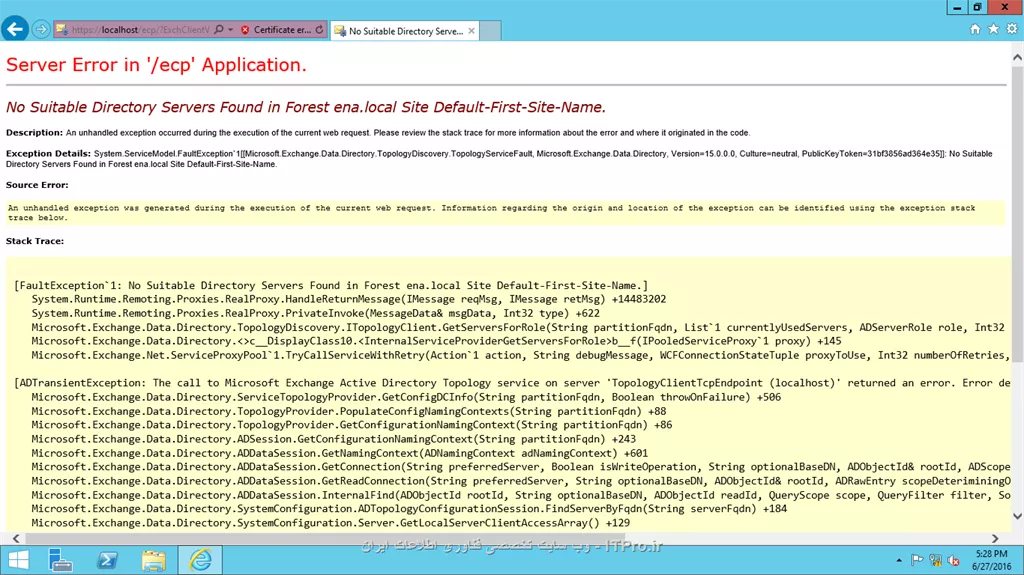

بعد از نصب Exchange 2013 اسم کامپیوتر رو تغییر دادم و بعد از Restart هنگام ورود به کنسول EAC پیغام زیر داده میشه.
||http://tosinso.com/files/get/9ece9824-dc73-46eb-99a7-2db21d753ace||

جناب خلیفی من خیلی سعی کردم از ECP Virtual Directory استفاده کنم اما این کامند هم با وجود این مشکل کار نمیکنه.ضمن اینکه با هر بار باز و بسته کردن Exchange Managment Shell ازم اسم FQDN میپرسه و وقتی اسم رو هم وارد میکنم باز هم قبول نمیکنه.

اتفاقا دوباره اسم رو برگردوندم به حالت قبل اما نشد ، به نظرم تو رکوردهای dns یک اتفاقاتی افتاده که با وجود برگردوندن نام هنوز مشکل برطرف نشده.
