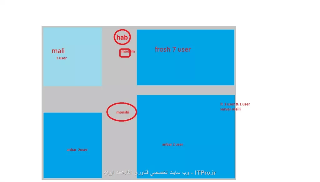

||http://network.tosinso.com/files/get/0f380401-ed43-42a2-9709-b8128d6acf17||
با سلام ببخشید یکم دیر شد
ما کلا 1 واحد با 4 اتاق که متراژ ما 100 متره
که بچه های فروش نزدیک تر و بچه های انبار دورتر هستند
در ضمن همه بچه ها باید به سرور مالی وصل شن چون به نوعی سیستم فروش هم میباشد

دوست عزیزم . فاصله بین سیستم ها تا سوییچ چقدر هست ؟ این رو خدمتت عرض کنم من شبکه شرکتی رو ساپورت میکنم که داره با 100 تا سیستم تو ورک گروپ کار میکنه یه خرده سخت هست ولی شدنیه . الانم که بتونی جانمایی از سیستم ها و سوییچت بفرستی بهتر میشه نظر داد
پاسخ در 1395/04/10 توسط
مدل سوییچ و زیر ساخت شبکه به چه صورته؟ در مجموع چند کاربر دارید؟
یه نقشه از شبکه اینجا قرار بدید

عرض کردن تعداد 20 کاربر که همه به یک هاب متصل میباشند.
