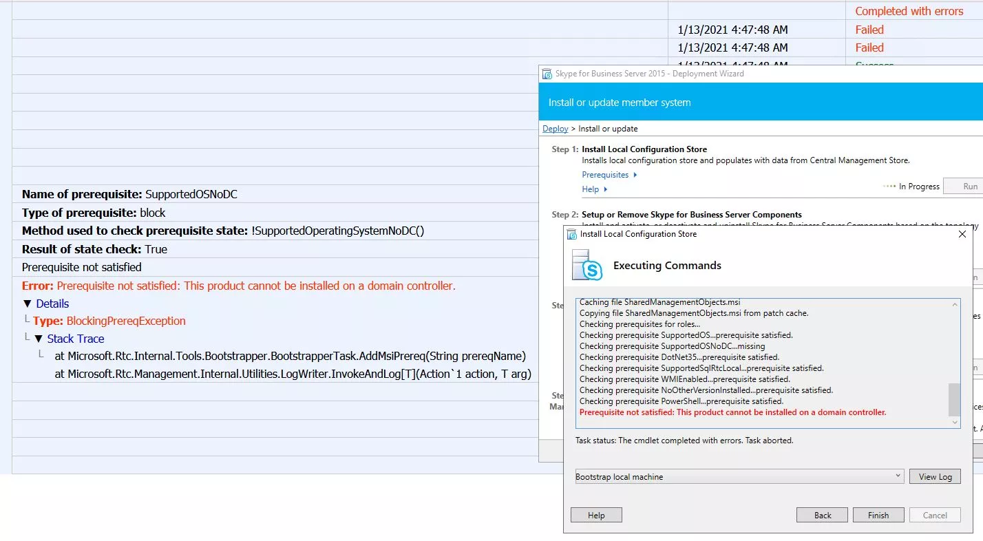

 موقع نصب
install local configuration store با error  زیر روبرو می شم کمک کنید لطفا :
پاسخ در 1399/10/24 توسط
