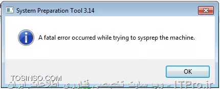

سلام.
من میخوام که از ماشین مجازی full clone بگیرم و sid اون رو با sysprep پاک کنم اما حین اجرا به من error زیر رو میده :
A fatal error occurred while trying to Sysprep the machine
چطور میتونم این اشکال رو برطرف کنم ؟

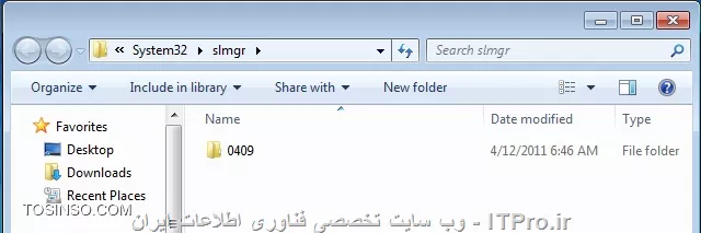

اون دستور<c#>
slmgr /dlv
<c#>
رو تو run اجرا کردم که مسیر زیر برام باز شد :
slmgr
تو مسیر sysprep
من فایل Unattend.xml رو ندارم.
با اجرای اون 2 دستور همچنان من اون ارور رو دارم.

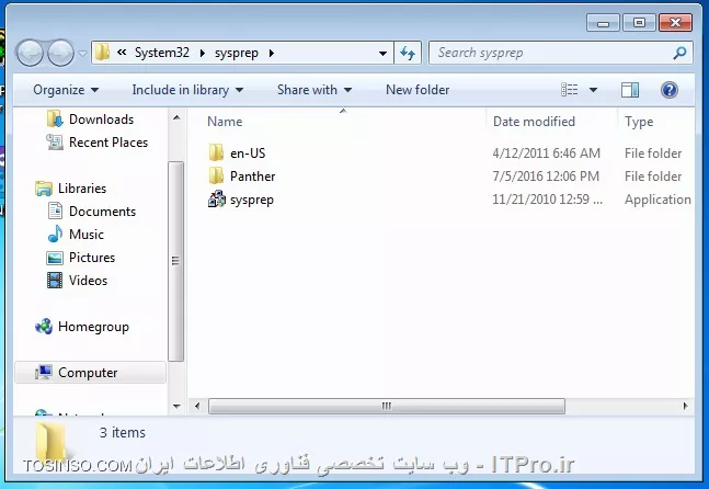

1.داخل پوشه Sysprep در مسیر زیر
C:\Windows\System32\Sysprep
فایل Unattend.xml رو ویرایش کردید و مقدار skiprearm رو 1 گذاشتید؟ و بعد GeneralizationState رو در رجیستری 7 گذاشتید و دوباره امتحان کردید؟

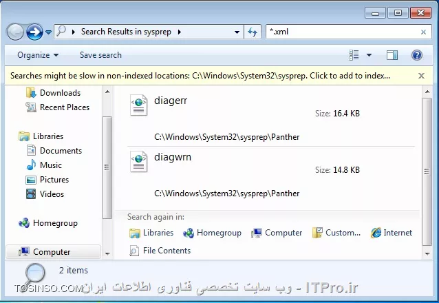

به مسیر زیر برید
c:\windows\system32\sysprep\Panther
تمام محتویات داخل پوشه Panther را حذف کنید یا به جای آن به محل دیگری منتقل کنید، در واقع داخل پوشه هیچ چیز نباشد
سپس دوباره امتحان کنید.
