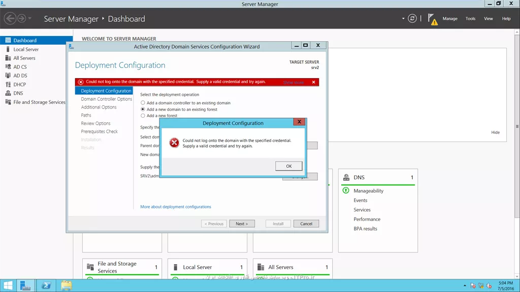

سلام و خسته نباشید به دوستان
میخوام سرور دومی رو بعنوان child domain قرار بدم موقعی که میخوام اینکارو کنم به خطا زیر میخوره
could not log onto the domain with the specified credential. supply a valid credential and try again
مشکل کار از کجاست؟

نام کاربری و رمز عبوری که برای ایجاد Child Domain در نظر گرفتید در Domain بالا معتبر نیست ، بهتره که اول سرور رو Join کنید و بعد با کاربر Enterprise Administrator به سیستم Login کنید و بعد فرآیند رو مجددا انجام بدید. ITPRO باشید

زمانی که می خواهید یک stand alone server را به یک domain controller برای child domain ارتقا بدهید. در اولین مرحله از wizard می بایست در قسمت supply the credentials to perform this operation بر روی change کلیک کنید و credential ادمین parent domain یا enterprise admin را وارد کنید.چون سرور شما stand alone است و به صورت پیش فرض ، credential مربوط به local administrator را در نظر گرفته است که مسلما دسترسی برای ایجاد یک child domain را ندارد.
