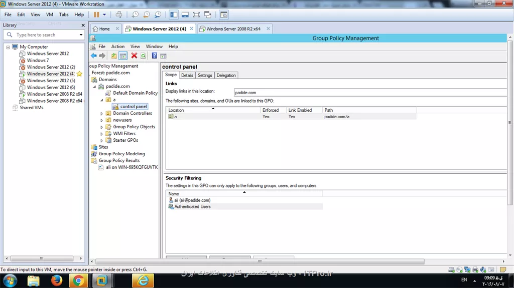

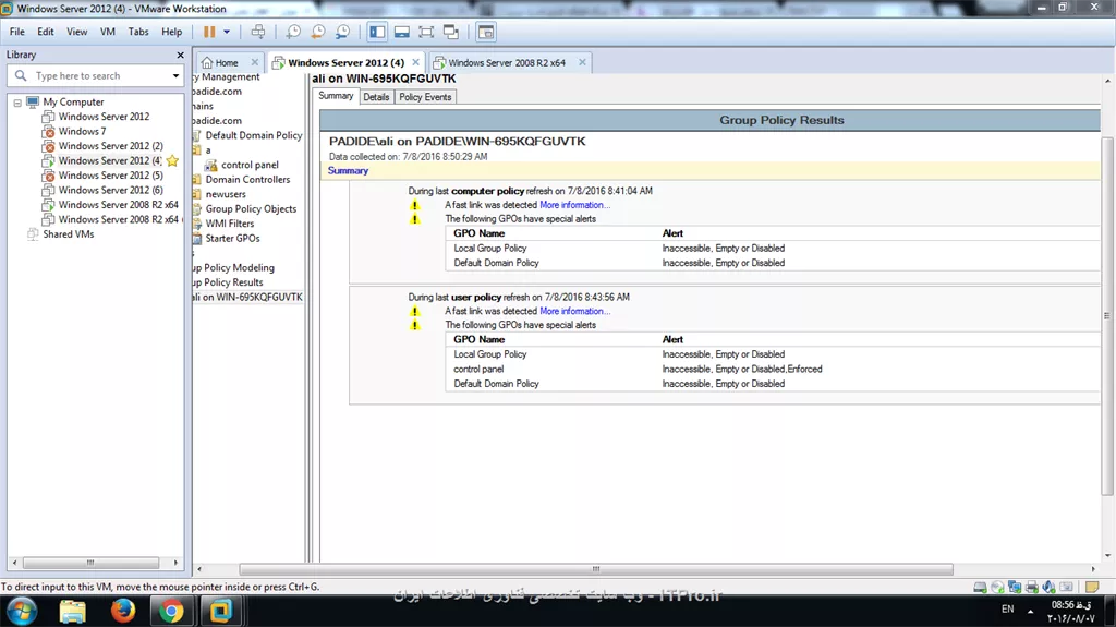

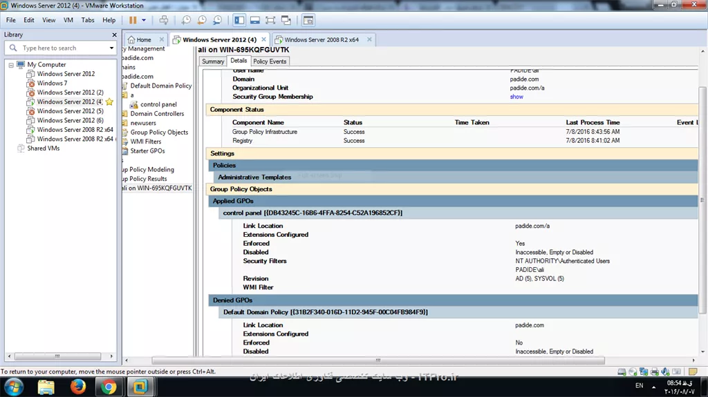

سلام دوستان من به یه مشکلی برخوردم هر کاری هم کردم نتونستم حلش کنم. من توی سرور 2012 یه ou ساختم که این ou یک user توی خودش داره و روی این ou و تو قسمت user configuration یک پالسی جهت غیرفعال کردن کنترل پنل برای این کاربر ایجاد کردم. ولی متاسفانه پالسی روی این کاربر کار نمیکنه همه راه ها رو هم رفتم. پالسی به ou لینک داده شده، گزینه enforced رو هم فعال کردم هم کلاینت و هم سرور رو هم ریستارت کردم تنظیمات dns هم درسته. لطفا راهنمایی کنین چون واقعا کلافم کرده ممنون میشم

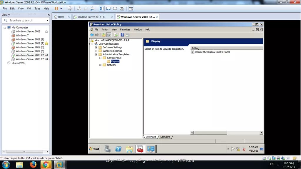

1- هم با 7 و هم با windows 2008 هر دو امتحان کردم
3- من چون میخواستم صرفنظر از این که کاربر پشت چه سیستمی قرار می گیره از قسمت user configuration رفتم به این ترتیب که رو پالسی ایجاده شده در group policy management که اسمشو control panel گذاشتم کلیک راست، , و سپس وارد group policy edit شدم و در قسمت
user configuration ---> Adminidtrative template ----> control panel --->display گزینه disable display..... گذاشتم رو حالت enable. در ضمن من چند تا تنظیم دیگه رو هم امتحان کردم ولی اعمال نشد.
2- اینم عکسا:
2- اینم عکسا:

ممنون میشم همه دوستان بررسی کنن...

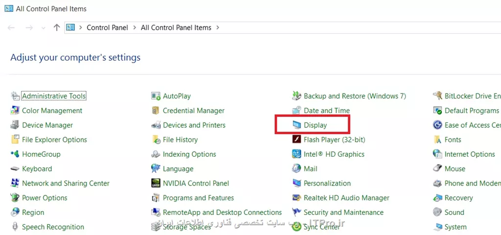

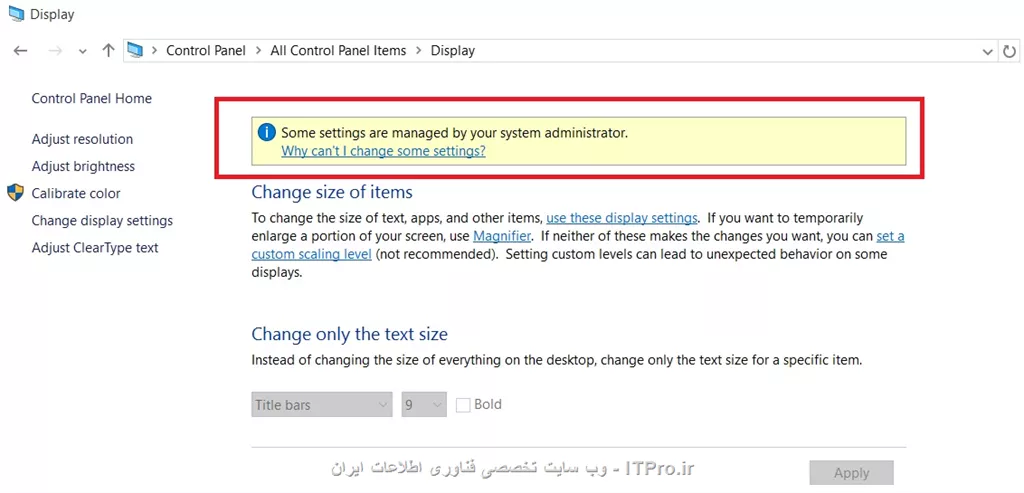

m2020 عزیز طبق چیزی که من در تصاویر می بینم شما دسترسی به Control Panel رو غیر فعال نکردید بلکه تنظیمات Display داخل Control Panel رو برای کاربران غیر فعال کردید.

برای غیر فعال کردن خود Control Panel باید به مسیر زیر برید و Enable را انتخاب کنید.
<c#>
User Configuration>Administrative Templates>Control Panel>Prohibit access to Control Panel and PC settings
<c#>

1. سیستم عامل کلاینت چیه؟
2. داخل کنسول Group Policy برید و در قسمت GP Result بررسی کنید دقیقا چه پالیسی به اون کاربر اعمال شده و عکسش رو اینجا قرار بدید یا بر روی کلاینت دستور rsop.msc را داخل Run وارد کنید و ببنید پالیسی اعمل شده؟
3. از چه مسیری رفتید و دقیقا کدام پالیسی رو تنظیم و اعمال کردید؟
