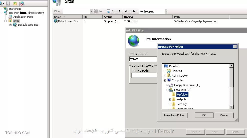

2. Root Folder ای مثلا با نام FTPtest ایجاد کردید و پوشه کاربران مورد نظر تون رو داخل اون ایجاد کردید، یا داخل پوشه FTPtest پوشه دیگری ایجاد کردید مثلا با نام DomainUser و پوشه مخصوص هر کاربر رو داخل این پوشه ساختید؟ مثل (user1,user2,user3)؟
3. بر روی فولدر FTPtest به اون کاربرا یا گروهی که کاربر ها عضو آن هستند دسترسی لازم رو دادید؟
4. FTP Site جدید رو برای مثال با کدام یک از این آدرس ها ایجاد کردید:
C:\FTPtest          DomainUser بدون پوشه
C:\FTPtest          ِDomainuser با پوشه
C:\FTPtest\DomainUser
تو قسمت دوم منظورم این هستش که داخل پوشه Root پوشه DomainUser رو ساختید و آدرس FTP Site رو به شکل دوم وارد کردید.

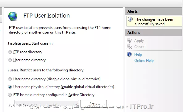

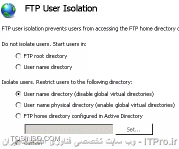

5. Basic Authentication رو فعال کردید و Anonymous غیر فعال هستش؟ FTP Authorization رو تنظیم کردید.
6. به جای قسمت Isolate Users گزینه user name directory رو تو قسمت Do not Isolate Users امتحان کردید؟
اگر موقع ایجاد FTP Site آدرس سایت رو به حالت 1 یا 3 معرفی کرده باشید، کاربر می تونه Login کنه و فقط به پوشه ای که به اسم user name اش هست دسترسی دارد.

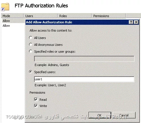

(من کاربرانی را که میخواهند از ftp  استفاده کنن را داخل یک گروه جدید اضافه کردم با نام ftp )

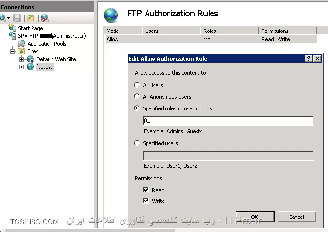

 در قسمت FTP Authorization به این گروه دسترسی خواندن و نوشتن بدهید (می تواند فقط دسترسی خواندن داشته باشد)

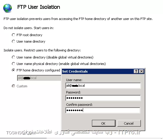

در قسمت  USER ISOLATION یک یوزر ست میکنیم (می توانید داخل اکتیو دایرکتوری یک یوزر برای همین قسمت ایجاد کنید)

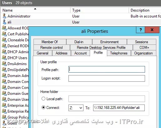

داخل اکتیو دایرکتوری برای کاربران Home folder ایجاد میکنید (همان مسیر فولدر ftp)

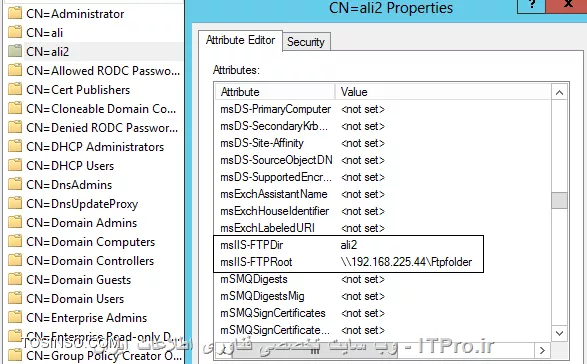

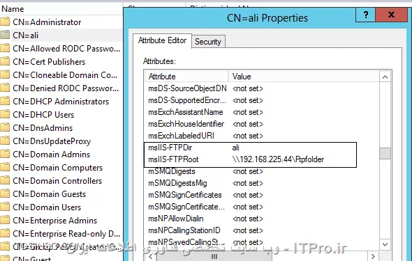

با ابزار ADSI edit  خصوصیات مربوط به ftp  کاربران را تنظیم کنید( خصوصیات ftp  را میتوانید از طریق Powershell هم تنظیم کنید)

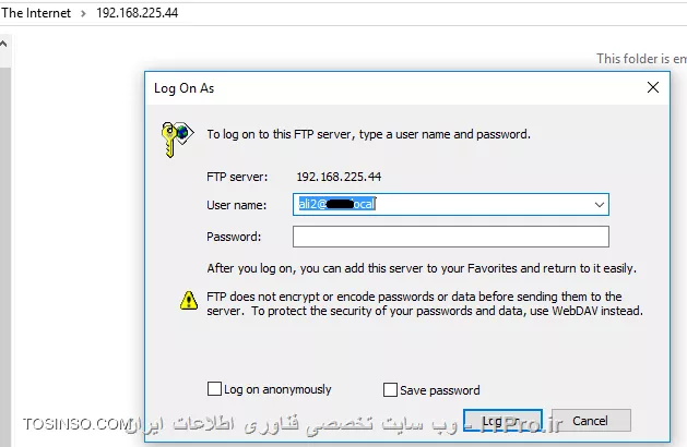

با زدن آدرس ftp  مورد نظر و وارد کردن نام کاربری و کلمه عبور هر کاربر وارد فولدر مربوط به خودش خواهد شد

در قسمت FTP User Isolation باید گزینه اولی را انتخاب کنید. disable global virtual directory

دوست عزیز دقت کنید اگر دومین شما domain.com است باید اسم فولدر روت رو domain بگذارید

با سلام . با کلیک کردن روی کاربران تعریف شده،بر روی گزینه ftp authorization roles دابل کلیک کنید
||http://network.tosinso.com/files/get/51985397-4e23-4528-9366-c3b9a3627ec5||
و بعد کلیک راست کرده و گزینه add allow role را انتخاب نموده و در قسمت spicified users نام کاربری که باید به این پوشه دسترسی داشته باشد را وارد کنید.
||http://network.tosinso.com/files/get/1dd46688-f63c-4758-adba-1ed7f34b34a0||

دوست عزیز شما برای این کار باید اولا یه فولدر به اسم دامین خودتون بسازید مثلا sajad.com دومین منه
و من یک پوشه به اسم sajad میسازم
و دوما اینکه شما باید به ازای تک تک یوزر هاتون یک فولدر به اسم خود اونها بسازید و سپس بیایید و از قسمت user isolation تنظیمات خودتون رو ست کنید

در صفحه USER ISOLATION( تصویر بالا) کدوم تیک را زدید اگر گزینه آخر را انتخاب کردید باید در اکتیودایرکتوری با ابزار ADSI edit خصوصیات کاربر را تغییر دهید

اگر درست متوجه شده باشم منظورتون اینه من باید تو فولدر root یه فولدر به نام users بسازم بعد فولدر هر یوزر رو تو این فولدر بسازم تا هر یوزری به پوشه خودش دسترسی داشته باشه.این برای تنطیمات این قسمت Do not Isolate Users> user name directory.
برای isolation در اکتیو دایرکتوری چطور؟

2 تا از خصوصیات کاربر را باید تغییر دهید msIIS-FTPRoot و msIIS-FTPDir را با مشخصات home directoty کاربر کامل کنید
