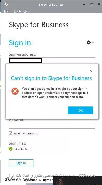

من سرور Skype businesses راه اندازی کردم و edge هم راه اندازی کردم. توی شبکه داخل مشکلی ندارم و برای موبایل ها یا لب تاپ ها که میخوام وصل بشم میگه که ca برای .local هست و برای .ir نیست در صورتی که من ca جداگانه ای هم برای سرور گرفتم اما وقتی میخوام وصل بشم باز هم .local بهم میده.بادرود خدمت دوستان عزیز

برای اینکه موبایل ها هم به سرور شما متصل بشن، یه HTTP Reserve Proxy راه اندازی کنین. برای این کار میتونین از چیزایی مثل Microsoft ARR یا Kerio استفاده کنین.
همچنین میبایست DNS Record ها رو درست ایجاد کنین. مثل lyncdiscoverinternal و sipinternaltls.
در مورد Certificate هم برای Front End و Edge Server، شما به 2 سری Certificate نیاز دازین.
بر روی Front End به Public Certificate برای سرویس ها نیاز دارین و برای oAuth هم میتونین از CA داخلی استفاده کنین. برای Edge هم دو سری Certificate که گفته شد رو لازم دارین. (البته اگر میخواین که کلاینت ها به شما خطای نا امن بودن Certificate رو نمایش ندن)

ca روی front end همون local. هست و روی edge هم .ir هستش اما توی iis و توی قسمت external قسمت binding سرتیفیکیت .local خورده و وقتی میخوام عوض کنم و .ir بزارم توی browser مینویسه که دوتا ca تنظیم شده.

روی Front End و روی Edge Server، تنظیمات IIS رو چک کنین. بررسی کنین که برای Virtual Directory های Skype، چه Certificateی Assign شده. آیا Reverse Proxy هم راه اندازی کردین؟

اما مشکل من اینه که وقتی که از بیرون از دامین میخوام وصل بشم این داستان رو دارم و وقتی که URL برای اتصال از طریق پورت 443 میزنم ca همون ca داخلی رو میده یعنی local. به همین خاطر هست که نمیتونم بهش وصل بشم.
همه رکوردهای dns ساخته شده.
