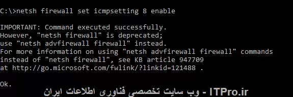

درود در هر دو سیستم cmd رو به صورتadminstrator باز کنید و این دستور رو اجرا کنید:
netsh firewall set icmpsetting 8 enable

با سپاس از شما وقتی این کدی نوشتید میزنم این پیغام میده دوست گرامی:
مشاهده بفرمایید:
مشاهده بفرمایید:

به پروتکل icmp سیستمتون که نتایج پینگ از این طریق میبینید و توسط فایروالتون غیر فعال شده رو فعال میکنه حالا اگه اون enable رو disable کنید نمیتونید پینگ کنید،به صورت گرافیکی میتونید همین عملیات رو انجام بدید در قسمت addvance فایروال ویندوز در بخش اینباد
