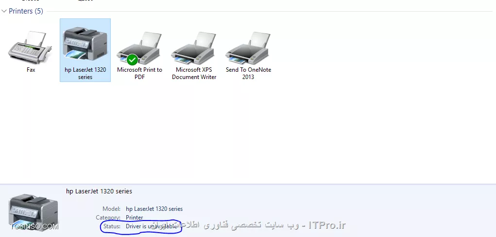

این تصویر رو از قسمت devices and printers گرفتم.ببینید با اینکه من درایور پرینتر رو نصب کردم ولی اون پایین تصویر نوشته درایور موجود نیست driver is unavailable
.این تصویر رو از قسمت devices and printers گرفتم.ببینید با اینکه من درایور پرینتر رو نصب کردم ولی اون پایین تصویر نوشته درایور موجود نیست driver is unavailable

درایورهای مادر بورد نصبه،پورت یو اس بی سالمه،درایور پرینتر مربوط به ویندوز 10 نسخه 64 بیتی رو نصب کرده بودم،ولی بازم جواب نداد
کابل پرینترم سالمه

بنده نیز با پرینتر 1320 مشکل زیاد داشتم و دارم
یه پیشنهادم بنده اضافه میکنم...
در درایورهای یونیورسال HP مولفه هایی داریم بنام PCL5 و PCL6
معمولا برای پرینترهای قدیمی مثل 1320 که از درایور Universal اچ پی استفاده میکند در سایت خود شرکت سازنده، PCL5 قرار دارد ولی برای کار با ویندوز جدیدتر نسخه 10، بهتره از درایور PCL6 استفاده بشود.
البته اکثر مواقع این ناهمخوانی باعث ایجاد اختلال در کار این پرینترهای قدیمی با ویندوزهای جدید میشود.
موفق باشید
