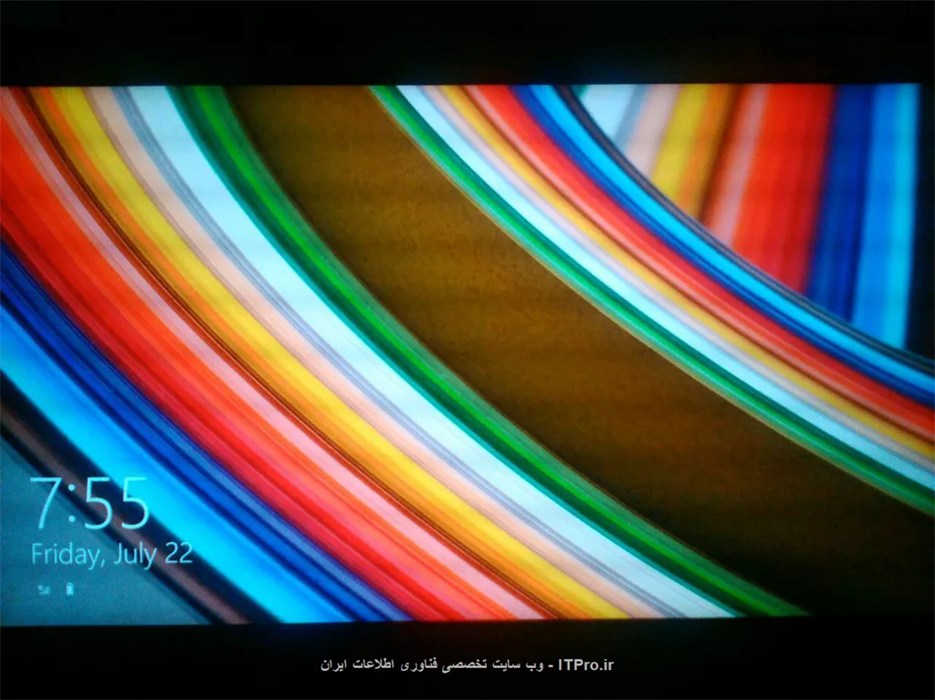

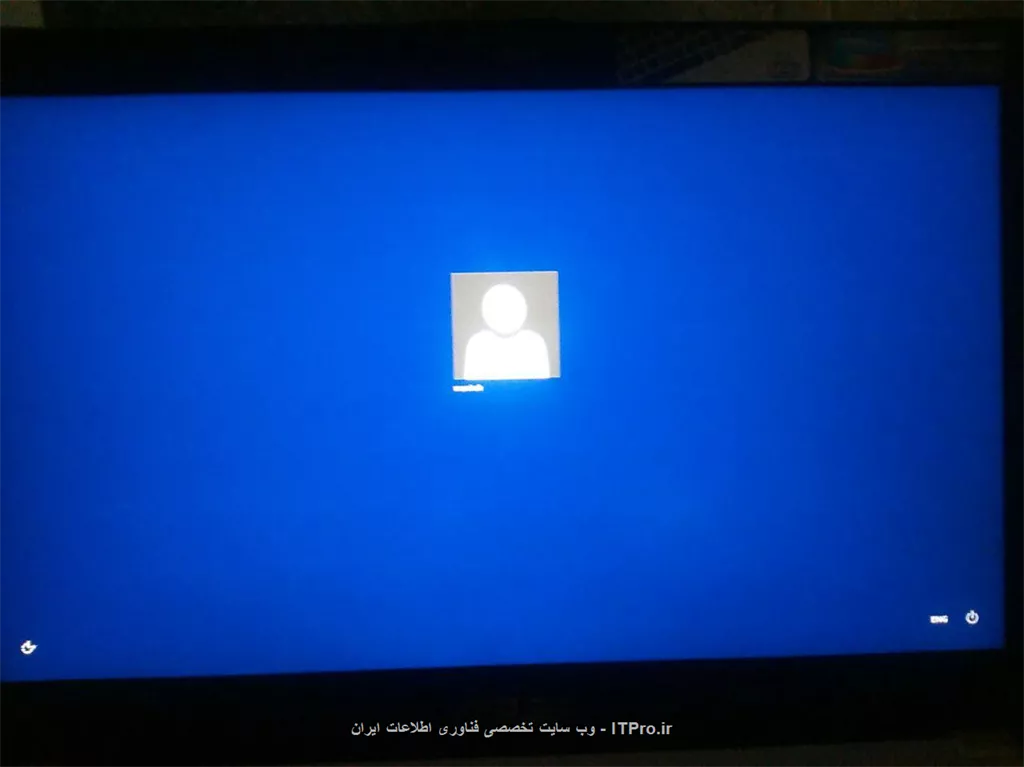

یک سوال داشتم امیدوارم مثل همیشه دربرطرف کردن لپ تاپم مشکل کمکم کنید:سوال :چندروزی است که لپ تاپم موقع روشن شدن دراین صفحه باسلام واحترام
یک سوال داشتم امیدوارم مثل همیشه دربرطرف کردن لپ تاپم مشکل کمکم کنید:سوال :چندروزی است که لپ تاپم موقع روشن شدن دراین صفحه ||http://tosinso.com/files/get/7761696b-91f3-4a23-8f1c-a8f24fb38416||می ماندو بازدن کلید اینتر دراین صفحه||http://tosinso.com/files/get/77202b3e-8eca-4010-842b-fbebae624d01|| می ماند.بایدحتما دکمه اینتررابزنیم تاویندوزبالابیاید.ویندوزلپ تاپ نیز8.1است وبه تازگی نصب کرده ام.می خواستم ببینم مشکل ازکجاست؟این راهم بگویم که سیستم پسورد ندارد.ولی قبلا سیستم خودش براحتی بالامی آمد.

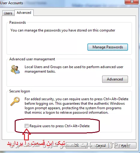

این صفحه یا به عبارتی مشکل به خاطر پسورد دادن به سیستم است اگر رمز برای ورود به سیستم نداده اید مشکل را اینچنین رفع نمایید :
در run یکی از این دستورات را اجرا کنید :
Control Userpasswords2
یا
netplwiz
در پنجره باز شده طبق عکس زیر عمل کنید

||http://network.tosinso.com/files/get/3569d67f-1413-4380-b2d9-2fc7d3aa70dd||
جهت یادوآری :در زمان داشتن چندین یوزر این صفحه دوباره نمایش داده می شود
پیروز باشید.

مشکل نیست واسش پسورد گذاشتین و این صفحات بخاطر پسورد میداد....
پاسخ در 1395/05/01 توسط
اگه بصورت یکباره این اتفاق افتاده و قبلا به این صورت نبوده. به احتمال زیاد شما سیستمتون رو در حالت sleep نگه داشتین و برای بار اول که اونو از حالت sleep درش آوردید روی userسیستم کلیک کردید و واسه همینه که بهتون نمایش میده. از داخل Control panel در قسمت user account میتونید دوباره به حالت قبل برش گردونید.
