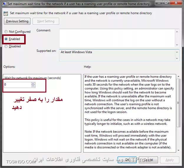

از group policy این قسمت را بررسی فرمائید :
Computer Configuration >> Administrative Templates >> System >> User Profiles
"Set maximum wait time for the network if a user has a roaming user profile or remote home directory"
||http://network.tosinso.com/files/get/a003c101-b949-4189-a664-158a129fe69e||
سپس در gpupdate /force در run تایپ کنید
این مشکل برای بنده اتفاق افتاده و با این کار مشکل حل شد
پاسخ در 1395/05/03 توسط
