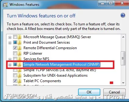

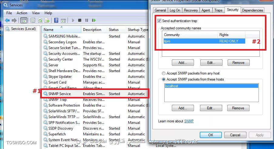

این تنظیمات snmp بود ولی شاید مشکلت از فایروال باشه .منم این مشکلو داشتم.پورت 161 که پیش فرض هست رو باز کن ببین مشکلت حل میشه یا نهایتش کلا" فایروال رو غیر فعال کن .
یه بارم سیستم رو ریستارت کن .
