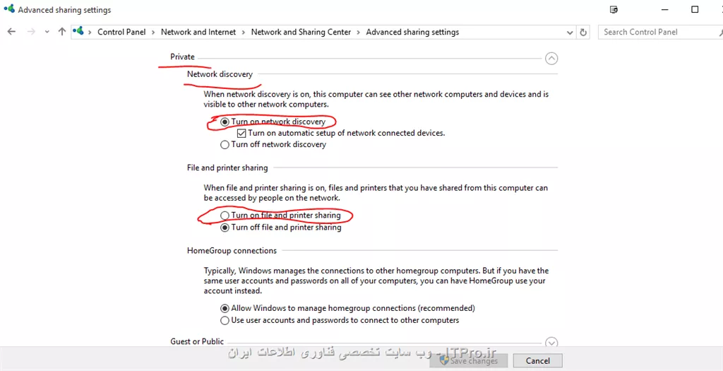

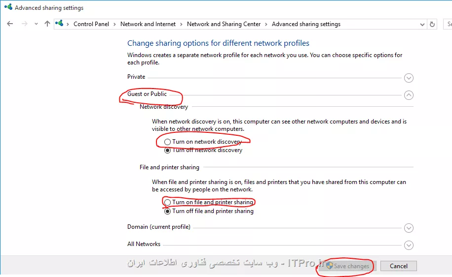

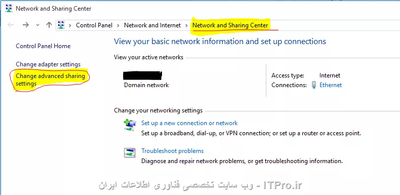

ضمن اینکه برو ||http://network.tosinso.com/files/get/01ba2c74-ab0d-4d55-a198-f1c01bec70c9||
بعد برو ..
||http://network.tosinso.com/files/get/f983b111-c45c-450c-8cef-053722953a03||
||http://network.tosinso.com/files/get/ba3d7bd4-3d74-4f96-8cef-da7d500fb2b0||
بعد از اینکه اینکارو انجام دادی تنظیمات رو ذخیره کن

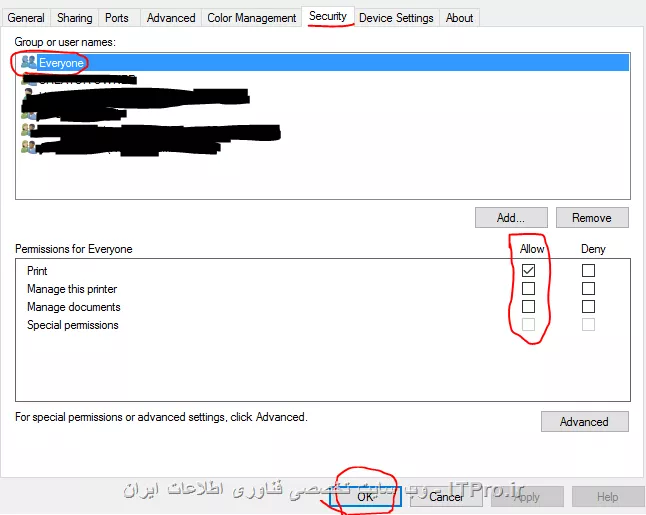

حالا برو سراغ تنظیمات پرینتر :
روی پرینتر کلیک راست و گزینه Printer Properties رو انتخاب کن :
||http://network.tosinso.com/files/get/b54b1615-27f2-47ec-9a4c-79d4f57f6253||
بعد از این وارد Tab Security میشی و تنظیمات انجام میدی
||http://network.tosinso.com/files/get/029e5b56-b85c-434b-a921-9cd41751f40e||
اگر میتونی اسم کامپیوتر هایی که میخوای به این پرینتر متصل بشن رو اینجا اضافه کن و تمام دسترسی Allow کن براشون.
مشکلت باید رفع بشه
