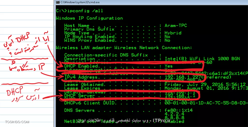

به هر حال من اگر بخواهم رفع اشکال کنم یک دستور ipconfig /all رو در خط فرمان می زنم و خروجی اون رو بررسی می کنم : چیزی شاید شبیه به این باشد :
نمونه خروجی دستور   ipvconfig /all
حالا به محل IP دستگاه خودم نگاه می کنم اگر مقدار IP آن با 169.254 شروع شده باشه مشکل همونیه که دوستمون جناب آقای morteza1131 بهش اشاره کرده.
و اگر IP چیز دیگه ایی بود - مثلا در مثال شکل مقدار 192.168.1.227 و در قسمت DHCP Enabled مقدار پاسخ Yes است مراجعه کن به قسمت آدرس سرور DHCP - که در اینجا با مقدار 192.168.1.1 مشخص شده - حالا باید بررسی کنی کدام یک از Deviceهای شبکه شما اینچنین IP ایی دارند و سرویس DHCP آنها را غیرفعال کنی.
