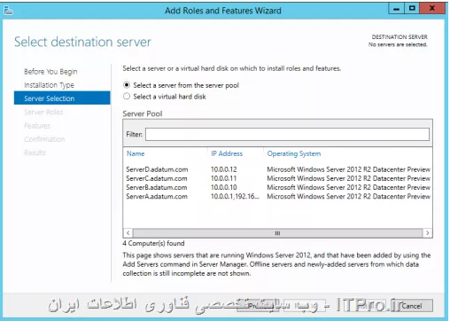

با توجه به قابلیت مایکروسافت روی سرور 2012 برای نصب رول روی سرور دیگر ایا تنظیمات خاصی برای سرور مقصد هم باید انجام بدیم یا فقط عضو دامین بودن کافیه ؟
و دیگه اینکه این قابلیت برای مواقع خاصی گذاشته شده یا صرفا هدفش سهولت در انجام کار میباشد چون به راحتی میتونیم به سرورمون به صورت remote وصل بشیم و رول رو اضافه کنیم

خیر میتونه سرور ۲۰۰۸ هم باشه ولی اگر به مشکلی برخوردید باید یک سری تنظیمات روی ۲۰۰۸ اجرا بشه که در آموزش زیر از مایکروسافت اومده.
لینک آموزش

ایا لازمه حتما سرور ریموت سرور 2012 باشه
پاسخ در 1395/05/11 توسط
جواب ۱ : باید سرور مورد نظر رو توی این سروری که باهاش کار میکنید اد کنید .
جواب ۲ : تا جایی که بنده اطلاع دارم برای راحتی کار گذاشته شده و دلیل دیگه ای نداره .
