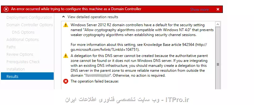

کارایی که فرمودین رو انجام دادم اما در اخر که دکمه اینستال رو میزنم این رو میاره:
||http://network.tosinso.com/files/get/c9d2e01f-478c-4936-a606-004109fdae62||
