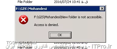

با سلام خدمت مهندسین وکارشناسان خبره در بخش فناوری ضمن عرض خسته نباشید بنده یه مشکلی درخصوص اشتراک گذاری فایلها برایم پیش آمده که اگه راهنمایی بفرمایید ممنومن میشم راستش بنده یک پوشه رو در شبکه دامین به اشتراک گذاشتم برای یوزرهای خاص همه چه خوب پیش میرفت یهو خواستم پوشه مورد نظر رو به یه سرور دومی ببرم ، که مجبور شدم در سرور دوم یک فایل به اشتراک بزارم و بعدش محتویات پوشه اول رو در سرور دوم بریزم بعدش پوشه قبلی رو پاک کنم ولی در حین انجام این کار نتنها قادر به کپی نبود بلکه افرادی که دسترسی داشتند هم در داخل اون پوشه تنها به تعدادی از فایلها و پوشه های اون پوشه دسترسی داشتند (حتی دسترسی ادمین هم فول کنترل بود) و پیغام Access deny پیغام خطا رونشون میده بالاخره خیلی تلاش کردم دسترسی هاشو عوض کردم ولی نشد برام جالبه که همچنان فقط یه تعدادی در درون اون پوشه قابل کپی یا خواندن هست خواهش میکنم منو راهنمایی کنید. #ارور_access_deny #مشکل_access_denied_برای_share_folder

هر دو سیستم رو ریستارت کن و بعد با اکانت دومین ادمین وارد فایل سرور و بر روی فولدر شیر شده کلیک راست و پراپرتیز رو انتخاب میکنی و در قسمت پرمیشن (در بخش شیر و سکیوریتی)تمام یوزرها رو حذف و به جای انها دومین یوزر و دومین ادمین رو ، ادد میکنی،بعد به دومین ادمین در هر دو جهت فول کنترل میدی و به یوزر ادمین در بخش شیرینگ چنج و در سکیوریتی رید اند اکسکیوت
بعد در بخش سکیوریتی یوزری رو از اکتیو دایرکتوری فراخوانی میکنی و بهش مودیفای میدی.و مشکل حل میشه
