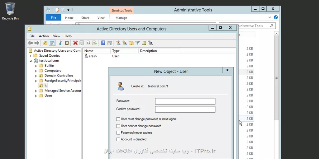

سلام کسی میدونه چور میشه حساسیت پسوورد رو هنگام ساخت یوزر در اکتیو دارکتوری برداشت؟

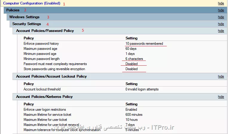

من پالسی نمیخوام بدم موقع ساخت user تو یه ouیا هرچی....وقتی که user میسازی براش باید پسوورد بزاری وقتی مثلا پسوورد 123 میزنی قبول نمیکنه میگه پسوورد شما باید ترکیبی باشه...میخوام این حساسیت رو بردارم...

اون چیزی که شما دنبالش میگردی باید به این مسیر بری تا به صورت کلی برای تمام یوزرها اعمال بشه
Run --> gpmc.msc -- > Domains --> Domain Name --> Default Domain Policy --> Right Click --> Edit
مابقی رو طبق عکس مسیر پایین رو دنبال کن تا به اون چیزی که میخوای برسی.
||http://network.tosinso.com/files/get/80f9a606-b576-40b1-9b1b-dada3608cb29||

عکسشو آپ کردم (این قسمت منظورمه)
||http://network.tosinso.com/files/get/81b6ca4b-dd52-4f21-97d7-0d9d0436ca2f||
