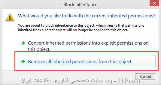

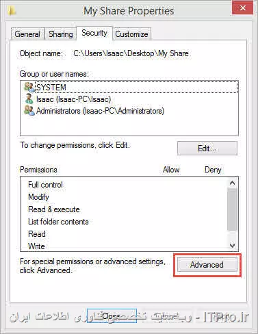

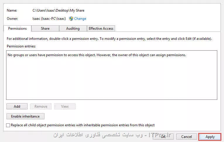

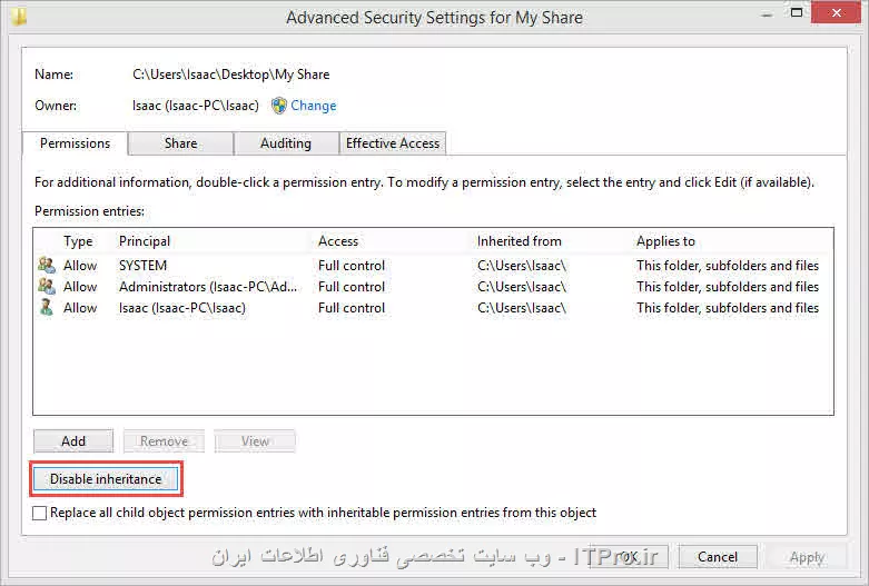

دلیلش اینه که Permissionها اصطلاحا Inherited هستند و به ارث میرن. یعنی اگر دسترسی رو روی یه پوشه Read بذاریم حتی بعد از این که Cutش هم کنیم و ببریمش جای دیگه باز دسترسی های قبلی رو داره. برای غیر فعال کردن این قابلیت مراحل زیر رو طی کنید:
