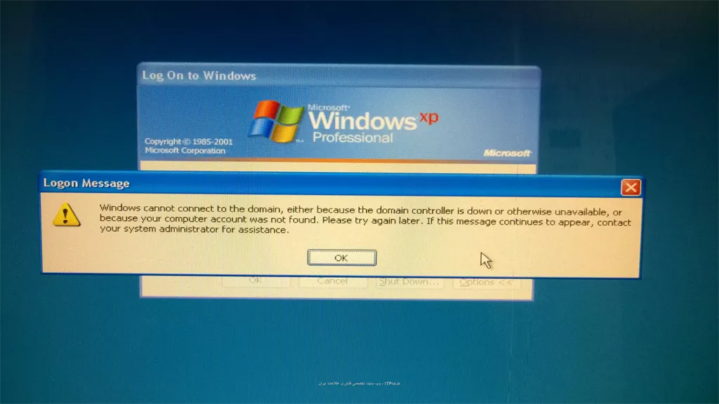

ضمن عرض سلام و خسته نباشید حضور تمامی دوستان
ی سوال داشتم خدمتتون و اونم اینه که
توی شبکه ما ، یوزری داریم که خوشبختانه و یا متاسفانه ویندوزش XP هست ،که بدونه هیچ مشکلی با یوزر و پسورد خودش به دومین وارد می شد و موردی نداشت
حالا من اومدم توی یکی از درایو های دیگرش ویندوز سون نصب کردم ، یعنی موقع بالا اومد دو ویندوز داره هم Xp و هم Seven
حال مشکل اینجاست کاربر موقعی که با ویندوز XP بالا می آد پیغام خطا زیر رو بهش می ده ولی با ویندوز سون هبچ موردی نداره و راحت می تونه به دومین لاگین بشه
لازم به ذکره که برای اولین باره این تست رو انجام دادم
ممنون میشم راهنمایی بفرماید مشکل کارم کجاست و چرا نمیتونیم با XP لاگین بشیم درحالی که سون راحت و بدونه مشکل وارد میشه

بله سیستم در محیط دامین هستش
یعنی اگه من در اکس پی و یا سون اسمهای متفاوتی رو بذارم درست میشه ؟؟؟
بدونه اینکه IP های متفاوتی رو بذارم

یک کارت شبکه دوم نصب کن که سیستم عامل دومت از اون کارت شبکه برای اتصال به دامین استفاده کنه
قاعدتا باید با هر بار استفاده از os دوم کابل عوض کنی یا اینکه از دوتا لینک شبکه استفاده کنی

از دوستان کسی با این مشکل روبه رو نشده که بتونه کمکم کنه، ممنونم
در ضمن این پیغام مال مواقعی است که کابل شبکه به LAN مادربرد وصل نباشه هست
در صورتی که در همان صفحه لاگین که هست موقعی که ping میگیرم درسته و تایم اوت نداره

اگرسیستم های شما در محیط دامین هستند فقط با یک ویندوز می توانید وارد سیستم شوید مگر اسم و آپی چدا در هر ویندوز
پاسخ در 1395/06/04 توسط
سلام خطا ذکر نکردید چه نوع پیغام میزند؟
