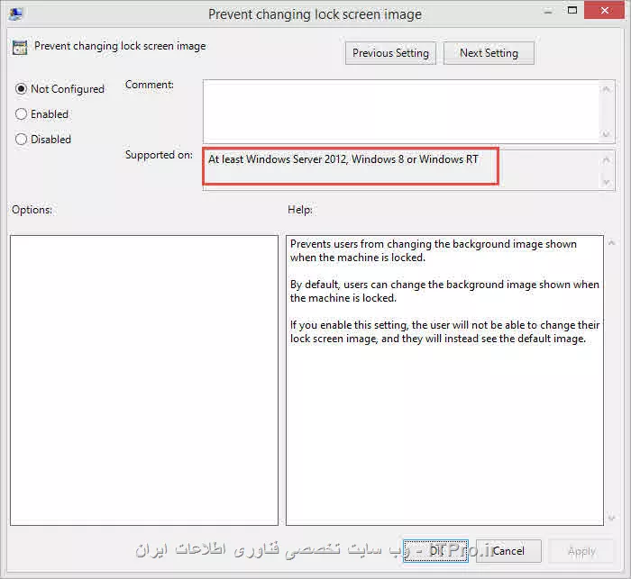

ممکنه به دو علت تغییراتی که انجام دادین اعمال نشده باشن:
1. شاید اون پالیسی که اعمال کردین اصلا برای ویندوزهای 7 و 2008 وجود نداشته باشه و تعبیه نشده باشه. مثلا در مثال در زیر براتون آوردم، پالیسی مربوطه تنها بر روی ویندوزهای 2012، 2008، و نیز RT قابل اعمال شدن هست. پس نباید انتظار داشته باشم که روی ویندوز XP یا Vista یا 7 هم اعمال بشه
<center>
||http://network.tosinso.com/files/get/d255a3a1-a593-4ac7-9478-e82cd0eb2a84||
<center>
مورد بعدی اینه که برخی از پالیسی حتی با اجرای فرمان gpupdate هم ممکنه اعمال نشن و حتما نیاز به ریستارت کردن سرور و کلاینت داشته باشن. از این روی برای مطمئن شدن از نتیجه کار حتما ابتدا  سرور و سپس کلاینت هاتون رو یکبار ریستارت کنید.
اگر این دو روش هم که گفتم جواب نداد قطعا مشکل از جاهای دیگه ممکنه باشه که نیاز به بررسی های دقیق تر و جزیی تر داره. ولی امیدوارم با چیزایی که گفتم حل بشه
