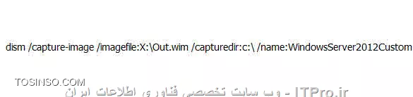

سلام و عرض ادب خدمت دوستان
دوستان بنده ی سناریو رو شرح میدم اگر شدنی است لطفا راهنمایی کنید که از چه طریقی باید اینکار انجام شود
سناریو :
من ی ویندوز نصب میکنم و روی اون چند نرم افزار یا features و یا role نصب میکنم
آیا امکانش هست که از این ویندوزم ی فایله wim تهیه کنم و به جای wim file ی ویندوز مشابه همون بزارم و دفع بعدی که ویندوز نصب کردم این برنامه های من هم نصب شده باشد؟؟
از طربق dism به صورت آفلاین میشه اینکار را کرد اما میخواستم بدونم آیا با توجه به سناریو فوق این امکان وجود دارد یا خیر؟؟
ممنون میشم اگر بنده رو راهنمایی کنید

بله دوست عزیز، این کار از طریق ابزار DISM کاملا شدنیه. دستورش به شکل زیر هست:
<center>
||http://network.tosinso.com/files/get/d8c039ef-f594-4600-994e-075bc251e526||
<center>
توضیح این که حرف X در بالا نام درایوی هست که میخایم فایل WIM ایمیج گرفته درون اون ذخیره بشه، و حرف C هم نام درایوی هست که سیستم عامل رو روش نصب کردیم. مقدار name:WindowsServer2012Custom هم یه نام انتخابی برای نمایش هنگام بوت شدن ویندوزی که ازش ایمیج میگیریم هست و کاملا دلخواه میتونه باشه و حتما چیزی که من در بالا آوردم نیست
