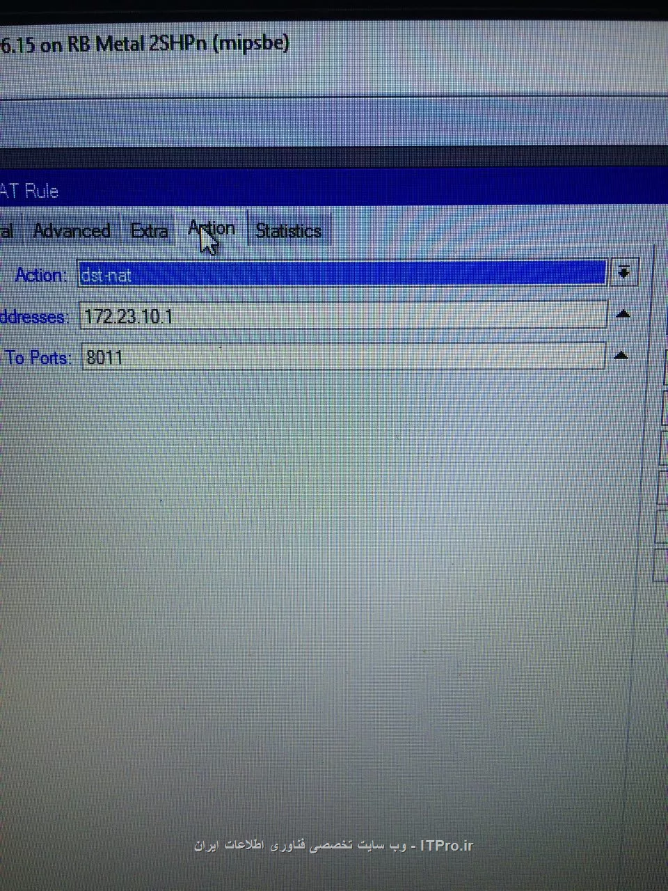

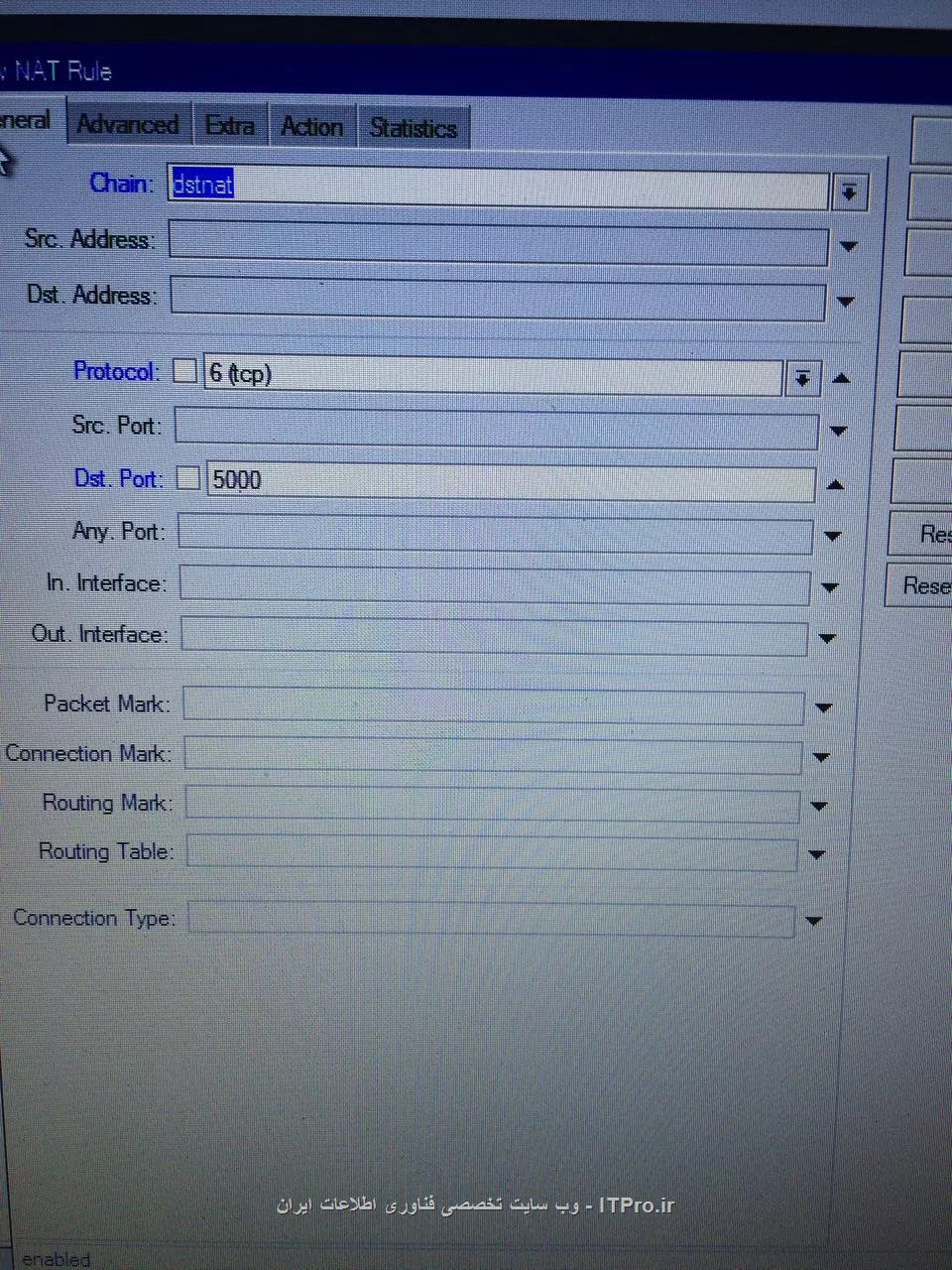

در ضمن تنظیمات داخل میکروتیک اعمال کردم

پورت 8011 رو واسه ریموت گذاشتین؟
پس چرا توی ریموت پورت 6000 نوشتین؟

دیدم روی 6000 گذاشتین پورت رو ،آیا فورواردها روی پورت 6000 انجام شده؟

پس چرا توی عکس نشون میدادکه روی پورت 8011 فوروارد کرده بودین...
روی ویندوز هم همون پورت است؟

پورت 3389 واسه ریموت دسکتاپ
نه به جای 8011 ریموت گذاشتم 3389
