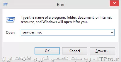

کلیدهای Windows+R را همزمان فشار دهید تا پنجره Run باز شود. سپس در پنجره باز شده عبارت services.msc را تایپ و OK را بزنید
<center>
||http://network.tosinso.com/files/get/9e8dec28-186c-458b-99bf-15eb5b014a0a||
<center>

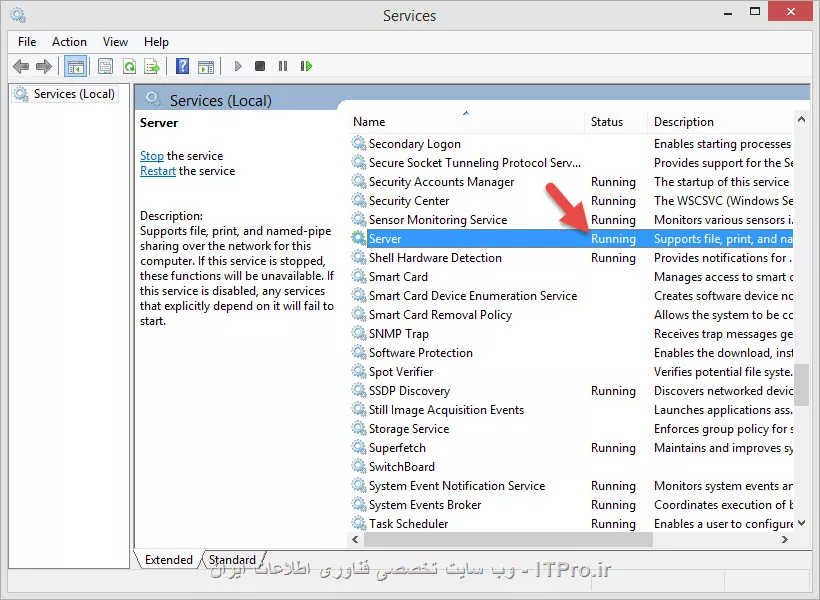

در پنجره ای که برایتان باز خواهد شد سرویس هایی را که در بالا گفتم پیدا و با راست کلیک بر روی آنها Start را بزنید، و از این که در حال شدن هستند (Running) مطمئن گردید
<center>
||http://network.tosinso.com/files/get/d5b8c5a7-dc1a-483a-aa59-0e25f0921bba||
<center>
