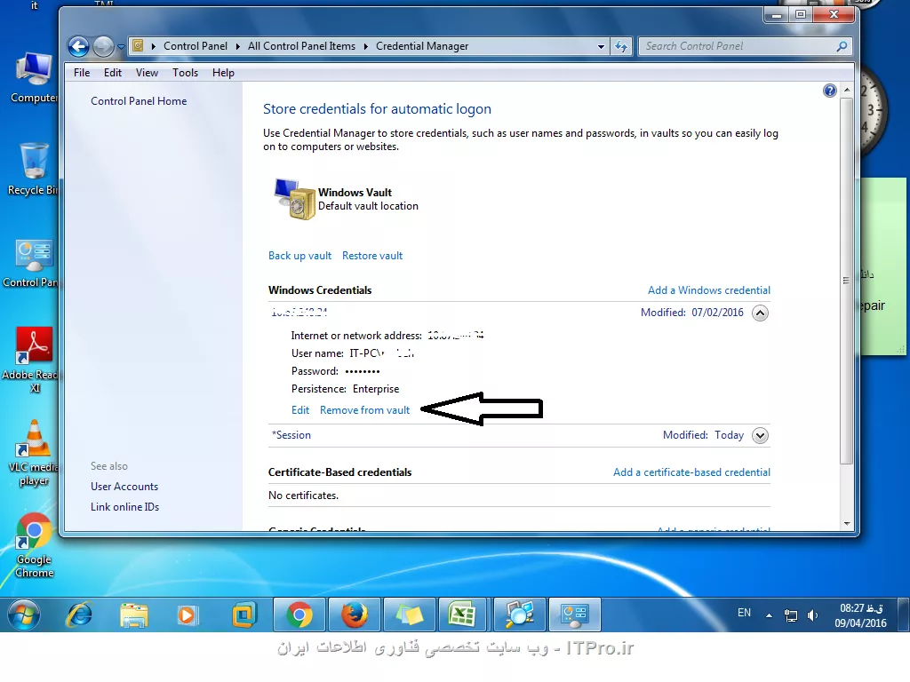

در قسمت Control Panel\All Control Panel Items\Credential Manager* اي پي مورد نظر نبود

*سلام
به این*سلام
به  این||http://network.tosinso.com/files/get/88f08ae8-67bf-4399-bc5c-4c3d5f81b584||  مسیر  مرا جعه  کنید
Control Panel\All Control Panel Items\Credential Manager* مسیر مرا جعه کنید
پاسخ در 1395/06/14 توسط

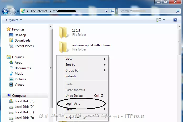

با راست کلیک روی صفحه و انتخاب login As می توانید نام کاربری را دوباره وارد کنید
||http://network.tosinso.com/files/get/01554243-7651-4b83-8fdb-3b6f966bc038||
