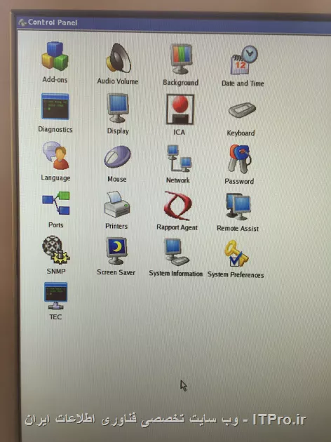

تشخیص سیستم عامل از روی ظاهر
دوستان یه جای به یه سیستم بر خورد کردم که سیستم عاملی با ظاهر قدیمی روش بود شبیح ویندوز سرور 2003 ، تو دسکتاپ هیچ گزینه ای نبود و تو استارت کلان سه تا گزینه داشت و فقط مرورگر فایر فاکس روش نصب بود تصویر کنترل پنلش رو گذاشتم دوستانی که می تونن تشخیص بدن چه سیستم عاملی هسا لطف کنن یه کم بیشتر دربارش توضیح بدن و بگن کار بردش چیه و چرا این جوری طراحی می شه ، بدون هیچ گزینه ای ؟

من یک ایکن توی عکس میبینم که نوشته System Information روی این ایکن کلیک کن و هر صفحه ای که در میاد عکسشو بگیر (مرسی)
بله درسته یک نوع سیستم عامل تحت لینوکس شبیه اوبنتو قدیم و تقریبا همون کارکرد استارتر ویندوزه که ما معمولا بهش میگیم استارتر >این نوع سیستم عامل دستساز هستش یعنی تقریبا مثل یک برنامه میمونه که برنامه نویسی شده باشه مثلا بعضی نرم افزارها سیستم عامل رو کانفیگ میکنن و اونو طبق احتیاج شما خلاصه و اختصاصی میکنند ازش کم و زیاد میکنند یک مدیریت کامل رو در اختیارت میذارند که هر قسمت از سیستم عامل رو که لازم نداشتی میتونی حذف و تغییراتی روش انجام بدی که سبک بشه همچنین امکان داره که این یک نرم افزار کلاینت کیوسکی باشه که باز بر پایه لینوکسه که به سرور متصل میشه اگر تونستی بیشتر ازش عکس بگیر ممکنه برای ما هم مفید باشه

روی ایکن system information کلیک کن
فقط فايرفاكس روش بود با يه گزينه كانكشن با يه گزينه سيستم اينفو + كنترل پنل كلاً استارتش همين بود عكس از كدوم قسمتش بيشتر كمك مي كنه؟

نه، این ویندوز 98 یا 95 یا حتی پایینترش نیست، چون که من از زمان ویندوز 3.1 وارد دنیای کامپیوتر شدم و هیچ کدوم از سیستم عامل های مایکروسافت این شکلی نبوده. گرافیکی که این سیستم عامل داره خیلی بالاتر از ویندوز 95 یا 98 هست. حدس من اینه که به احتمال زیاد یه نسخه خاصی از لینوکس باشه
ITPRO های عزیز این یک Zero Client هست با یک سیستم عامل لینوکس بسیار ساده ، از ICA که پروتکل سیتریکس هست و RDP ای که وجود داره مشخص هست که فقط قراره برای همینکار استفاده بشه ، بنابراین قطعا ویندوز نیست ، معمولا این سیستم ها رو چون به کاربراهایی میدن که قبلا با ویندوز کار کردن آیکن ها رو شبیه به ویندوز میزارن که ساده فهم تر بشه برای کاربر ، فقط هم کارشون این هست که ارتباط کلاینت و سرور رو برقرار کنند و بس ... ITPRO باشید
