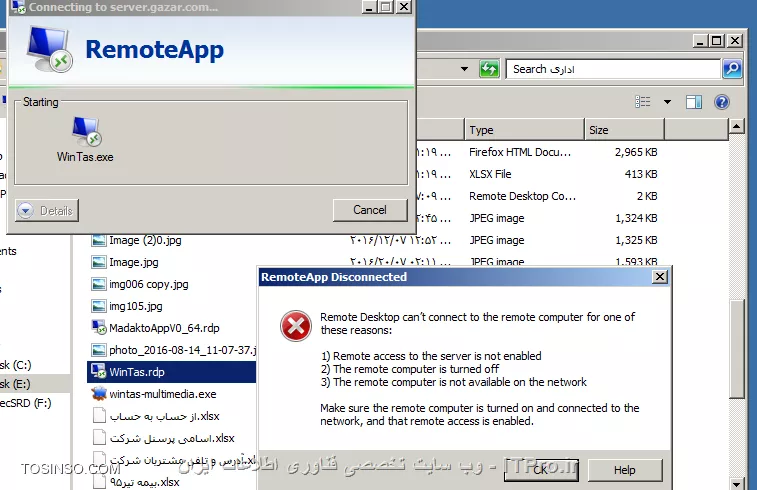

چطور میشه روی سرور ریموت کنم
سرویس remote desktop نصبه و سه تا نرم افزار رو بصورت rdp ایجاد کردم که کلاینت ها بتونن استفاده کنن اما اصلا ریموت نمیشه
حتی روی سرور هم نمیتونه بازش کنه

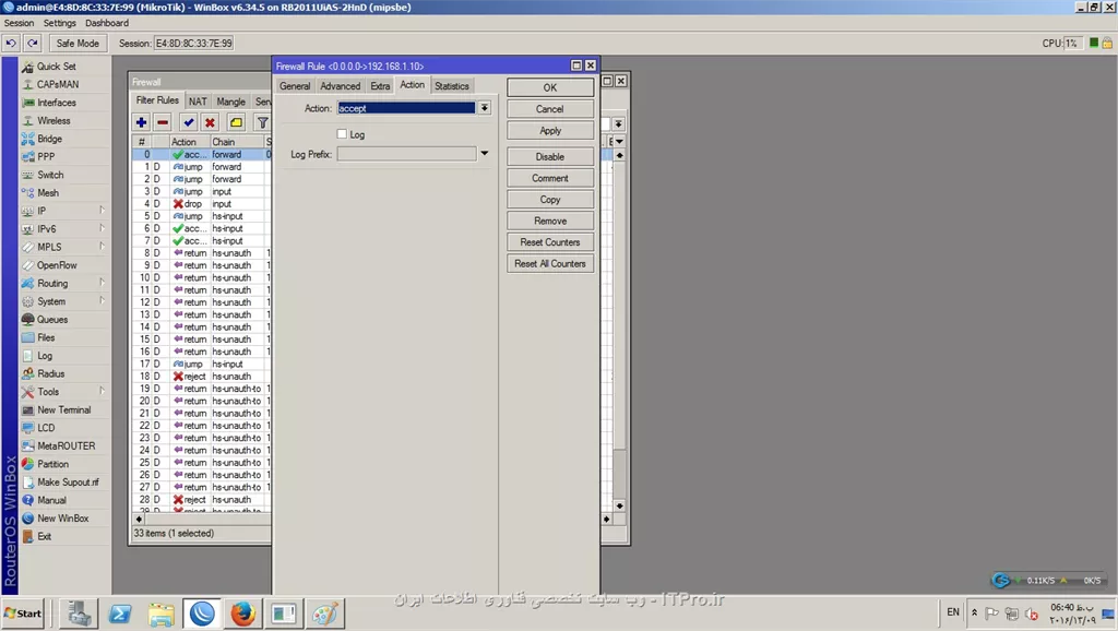

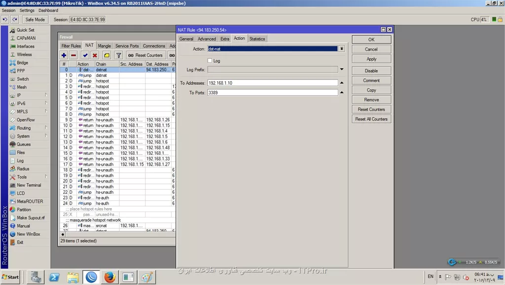

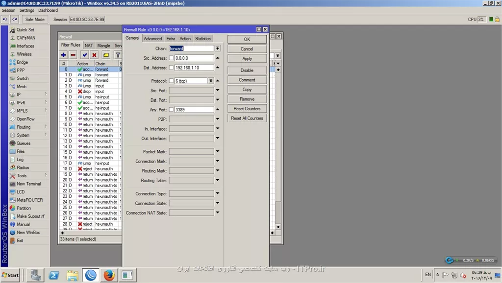

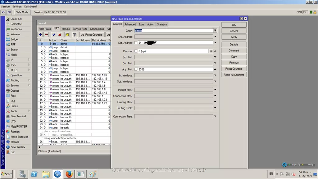

هر کاری ی ی ی میکنم پورتش باز نمیشه
رو میکروتیک قدم به قدم مرحله به مرحله پیش میرم نمیشه
رل رو آوردم بالای ستون که اولویتش اول باشه بازم توفیقی نکرد

نکته اینجاست هر کاری میکنم پورتش رو میکروتیک آزاد نمیشه اینم برام عجیبه.مراحل رو عکس گرفتم دیدید که مشکلی ندارن

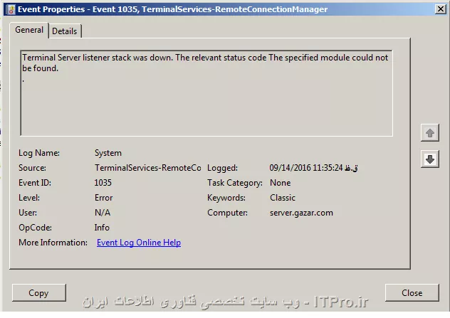

البته توی event ها این خطا رو دارم 1035
||http://network.tosinso.com/files/get/11bc33d6-48ee-4cf6-86d0-9912ce836168||
