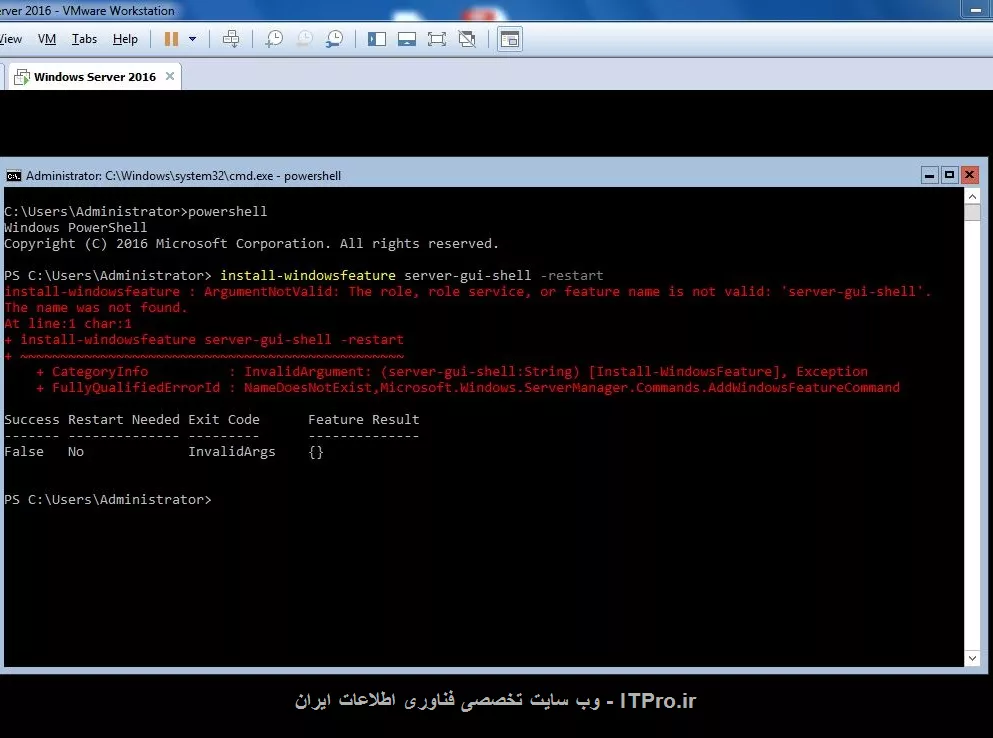

من امروز وینئوز سرور 2016 رو نصب کردم و پس از نصب میخواستم محیط Core edition و به محیط Gui تبدیل کنم
در پنجره Powershell دستور لازم رو تایپ کردم ولی ارور میده و کامل نمیشه
اینم عکسش

add/install-windowsfeature server-gui-mgmt-infra,server-gui-shell -restart
سلام . از این دستور استفاده کنید و نتیجش رو بگید . اگه add کار نکرد از install استفاده کنید
پاسخ در 1395/06/25 توسط
ببینید شما دستورتون پر از اشکال هست . اولا یا باید add رو بزنید یا install . با هر کدومشون جدا تست کنید .
بین restart- و shell باید یه فاصله بندازید . قسمت server-gui-mgmt-infra,server-gui-shell باید مثل همینجا چسبیده به هم باشه که متاسفانه شما فاصله انداختی بینش . موارد رو رعایت کنید

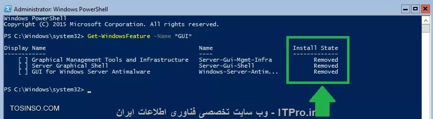

برای ویندوز سرور 2016 مثل ویندوز سرور 2012 تبدیل از Core به GUI به سادگی نیست، چون ویژگی های GUI از ISO فایل نصبی حذف شدند و به همین دلیل که خطاهای ریز و درشت دریافت می کنید. البته برای تبدیل به حالت GUI، سرور باید دسترسی به اینترنت داشته باشه. اگر داخل powershell تایپ کنید:
Get-WindowsFeature -Name *GUI*
در قسمت Install State می بینید که چه ویژگی هایی حذف شده اند. مثل تصویر زیر
||http://network.tosinso.com/files/get/2307181e-2b91-4872-b56f-a84dbfd5a06f||

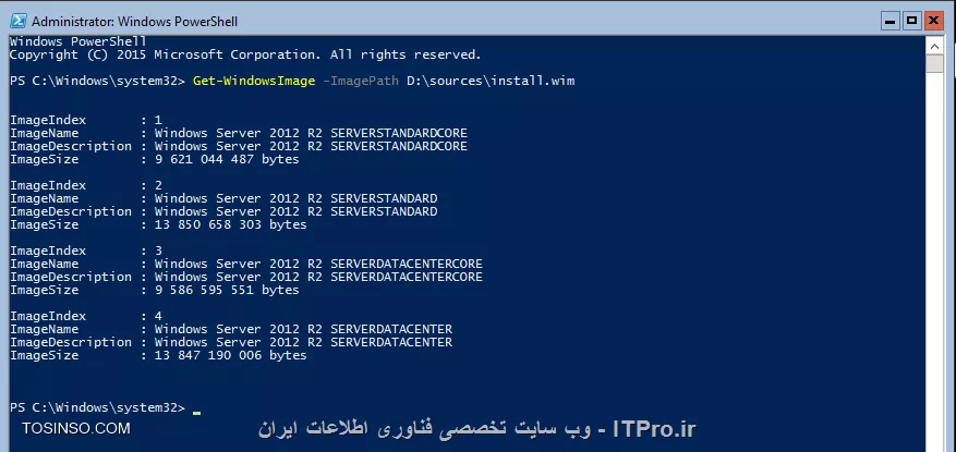

 این ساده ترین راه هستش اما راهی که خودم تجربه کردم و نیازی به اینترنت هم نداره امیدوارم مشکل شما را هم بر طرف کنه. اول باید DVD ویندوز را داخل درایو نوری قرار بدید.
2. باید Index نسخه کامل ویندوز سرور 2016 را مشخص کنید، دقت کنید که Index نسخه Core را انتخاب نکنید. داخل Powershell دستور زیر را وارد کنید.
<c#>
Get-WindowsImage -ImagePath d:\sources\install.wim
<c#>
D درایو لتر درایو نوری می باشد، ممکن برای شما چیز دیگه ای باشه باید مشخص و صحیح وارد کنید. داخل powershell با دستور زیر می تونید درایو لتر درایو نوری را شناسایی کنید

به ویندوز سرور 2012 در تصویر توجه نکنید دقت کنید بر فرض برای ما Image Index شماره 2 و 4 مهم هستش که اگر نسخه Standard Core نصب کردید باید نسخه کامل Standard و اگر نسخه   Datacenter Core نصب کردید Index متناظر با نسخه کامل Datacenter را انتخاب کنید.
||http://network.tosinso.com/files/get/e892fa1c-835e-419e-bcd4-e4f44769fdec||

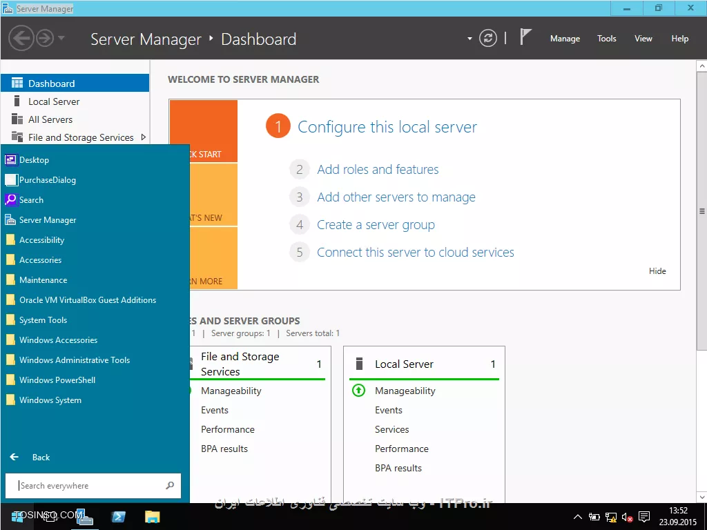

حالا با متصل نبودن به اینترنت هم می شه حالت GUI را نصب کرد بعد از اتمام فرایند با وارد کردن دستور زیر سرور را Restart کنید و امیدوارم از حالت گرافیکی سرور لذت ببرید، البته ویندوز سرور هستش لذت آنچنانی نداره.
<c#>
Restart-Computer
<c#>
||http://network.tosinso.com/files/get/9a54b07f-1a7b-44d9-a47f-3d505d79c63b||

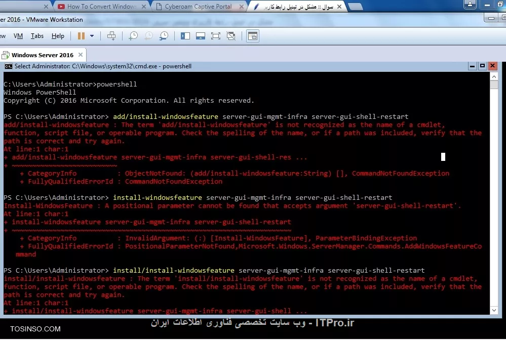

faraghat جان جواب نداد
||http://network.tosinso.com/files/get/2a3af020-d2b3-492d-8415-681ee4873f11||
من دستورات و درست وارد می کنم ؟
آخه چشه این ؟
تموم اینترنت و زیر و رو کردم هنوز جواب نگرفتم
آخه چشه این ؟
