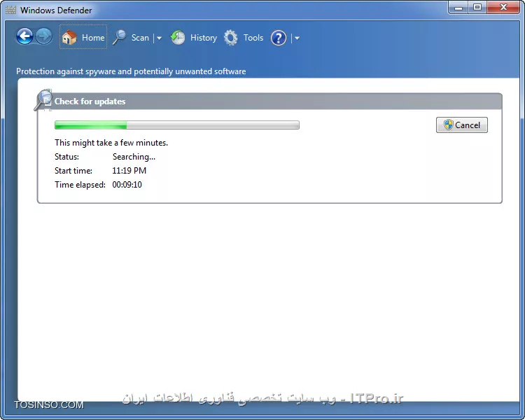

1- چند وقتي هست Windows Defender ويندوز 7 من آپديت نميشه و هميشه در همين حالت (شکل زير) باقي ميماند.
ٌWindows Defender

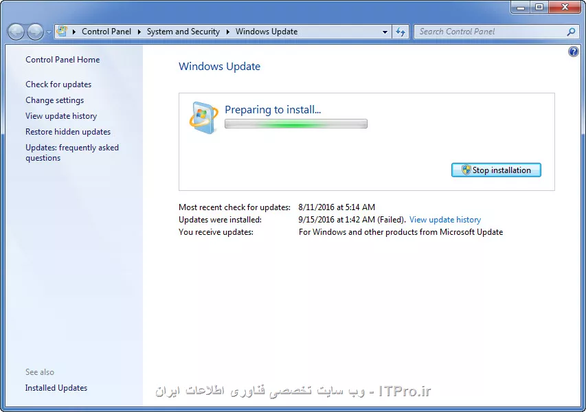

2- مدتي هست که Windows Update هم دچار مشکل شده و اين قسمت هم مدام در همين حالت قرار ميگيره و اتفاق خاصي نميفته...
Windows Update

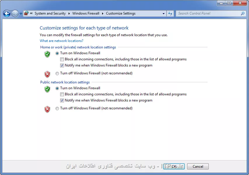

- وضعيت Firewall هم به شکل زير هست.
Firewall

حقيقتا امروز صبح که مجددا چک کردم متوجه شدم که تو تمام اين مدت که Windows Update رو به همون حالت ثابتي که در شکل ملاحظه فرمويد بوده اما در پشت صحنه اين ماجرا، عمليات آپديت تا 95% انجام شد که اين مقدار رو هم install کردم و مجددا براي 5% باقيمانده اقدام کردم تا به اميد خدا به صورت 100% انجام بشه!
اما براي Windows Defender هم چک ميکنم و اگر مشکل به مانند Windows Update حل نشد، حتما پيشنهادي رو که داديد اجرا ميکنم.

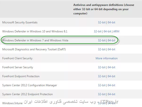

حقيقتا اون راه حلي که شما فرموديد براي Windows Defender انجام دادم اما جوابي نگرفتم تا اينکه تو اينترنت مشکل رو search کردم و با وارد شدن به لينک Windows Defender in Windows 7 and Windows Vista و دانلود کردن آيتم مورد نظر (به مانند شکل زير)
ُSolution

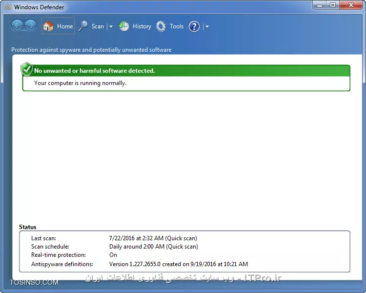

مشکل حل شد و نهايتا Windows Defender بصورت دستي Update شد.
Windows Defender
