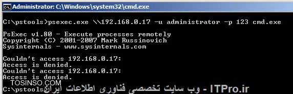

من pstools رو دانلود کردم و وقتی دستور رو به شکل زیر میزنم به من Access is denied میده !!!
همونطور که مشاهده میکنید یوزر من ادمین و پسوردم 123 هست ، و اگر یوزر یا پسورد رو اشتباه بزنم به من میگه که یوزر پسورد اشتباه هست پس یوزر و پسورد درست وارد شده
سرور من 2008 R2 و کلاینت من ویندوز سون SP2 هست اما در کلاینت XP مشکلی نداره و به درستی کار میکنه پس روش کار درسته ولی من کلاینتهام Seven هستند و ویندوز های سون برام مهم هستند فایروال کلاینت رو هم کامل خاموش کردم .

پاسخ در 1395/06/29 توسط
احتمالا آنتی ویروس یا فایروالی داره جلوشو میگیره !
کامند رو به یکی از اینا تغییر بده ، ببین بازم access denied میشه :
psexec \\10.168.0.17 -u administrator -p 123 netsh
psexec \\10.168.0.17 -u administrator -p 123 ipconfig
پاسخ در 1395/06/31 توسط
خیر متاسفانه همچنان access denied میده !!!
من در ماشین مجازی دوتا ویندوز سرور و سون خام روشن کردم و psTools رو روی سرور قرار دادم و نرم افزار خاص یا آنتی ویروس روی اونها نصب نکردم.
ویندوز کلاینت من هم پسورد داره و پسوردش Blank نیست .

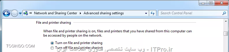

تنظیم زیر رو در دو حالت Turn on و Turn off قرار دادم ولی باز هم همین خطا رو میداد .
