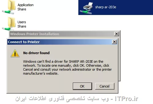

متن خطا حاکی از اینه که اگرچه پرینتر بر روی سیستمی که پرینتر بهش وصله، نصب شده، اما در حال حاضر به دلایل مختلف کلاینت شبکتون قادر به پیدا کردن درایور مربوطه بر روی اون نیست. پیشنهاد من اینه که درایور پرینترتون رو بر روی سیستمی که چاپگر بهش وصله کامل Uninstall و Delete کنید، طوری که دیگه هیچ اثری از درایورهای پرینتر بر روی اون سیستم نمونه. سپس کامپیوتر مربوطه رو ریستارت و مجدد درایور پرینتر رو نصب، و سپس مجدد Share کنید و دوباره تست بقرمایین. امیدوارم این بار جواب بگیرین

دوست عزیز جناب آقای isaac
مشکل من اینه که Connect رو میزنم میخوام درایور printer رو نصب کنم با Error زیر مواجه میشم
||http://network.tosinso.com/files/get/c5cf310f-75a3-4d71-b361-c9d1befcd36d||
حالا می خوام یه راهکاری باشه یکباره درایور پرینتر رو سیستمم نصب شه . البته یه بار یه Document  راجعه به این موضوع پیدا کردم که کانفیگ رو از mmc  سیستمی که Printer  روش نصبه رو میگرفتی بعد تو کنسول  mmc سیستم خودت اضافه می کردی اما در نهایت جواب نداد .

دوست عزیز یه راه کار بسیار عالی دارم برات
نرم افزار driver magician را روی سیستمی که پرینتر نصبه نصب کن
بعد وارد نرم افزار که شدید از درایور پرینتر میتونی بکاپ بگیری
بعد با اون بکاپی که از درایور پرینتر گرفتی میتونی رو سیستمی دیگ پرینتر و نصب کنی
