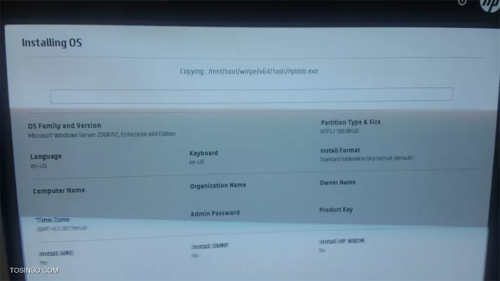

باسلام. من هنگام نصب ویندوز سرور2008 R2 بر روس سرور HP ML310 Gen 8 Ver 2 در این صفحه گیر کرده و ادامه نمیده. لطفا راهنمایی؟؟ در ضمن سی دی ویندوز رو عوض کرده ام با اون اصلا بدتر میشهباسلام. من هنگام نصب ویندوز سرور2008 R2  بر روس سرور HP ML310 Gen 8 Ver 2 در این صفحه گیر کرده و ادامه نمیده. لطفا راهنمایی؟؟ در ضمن سی دی ویندوز رو عوض کرده ام با اون اصلا بدتر میشه||http://tosinso.com/files/get/4b4937a3-334b-4b46-b528-071a220e4c14||

فقط یه رم داره. در ضمن تک تک هاردها جداگانه رو هم گذاشته ام ولی بازم همین طوریه. سه سی دی ویندوز سرور دارم فقط با یکیشون بالا میاد وبقیه رو اصلا نمیشناسه و اگه به نصف رسید هنگ میکنه، بعضی موقع دی وی دی رایتر رو میشناسه بعضی مواقع هم نمیشناسه...

آقای rasool،وقتی درون smart star هارد رو ریدبندی میکنم وبعدش میخوام ویندوز رو نصب کنم اصلا هیچ درایوی نمایش نمیده. اون نصبی که تا نصف میره و بعدش هنگ میکنه مربوط به محیط smart سرور هستش، بعضی مواقع این نصف نصب هم نمیره. آیا ممکنه مشکل از هارد باشه؟؟چون هاردها رو یه سیستم دیگه گذاشتم بالا ظاهراٌ مشکلی ندارد؟؟؟
