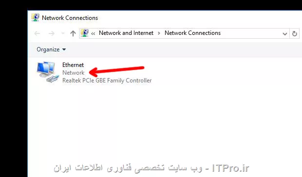

سلام به دوستان ITPro ، شبکه ای با حدود 50 کلاینت داریم. با ریست کردن کلاینت ها Domain را نمیشناسد و کارت شبکه عبارت Network را نشان میدهد.با قطع کردن کابل و بعضی اوقات دستوارت CMD درست میشود ، بنظرم مشکل از DNS هست و با خالی کردن Cache آن و ریست کردن سرویس DNS تا حدودی درست میشود ولی مشکل رفع نمیشود، حالا سوال اینجاست که چطور میشه این مشکل رو کامل رفع کرد ؟؟!

مشکل من اینجاست که وقتی کلاینت ها ریستارت میشن دیگه دامین رو شناسایی نمیکنن

||http://network.tosinso.com/files/get/92d09a65-74e0-4042-80ee-609a811282d8||
ولی این مشکل در مواقعی با قطع و وصل کردن کابل شبکه، دستورات CMD مث Renew، و Disable - Enable کردن کارت شبکه حل میشه
میخوام بدونم این مشکل چطور به صورت کامل رفع میشه که من دیگه مراحل گفته شده رو انجام ندم و هنگام خاموش و یا ریستارت کردن سیستم هم دامین شناسایی بشه

سلام yE MArd عزیز:
شما باید از مشکلتان و پیغام های خطاها در صورت نشان دادن عکس بگیرید و صفر تا صد مشکلتان را توضیح دهید تا بنده یا سایر دوستان بتوانند شما را راهنمایی کنند
