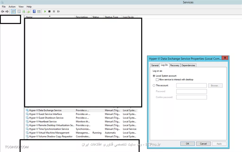

دوست عزیز احتمال می دهم در مسیر SERVICES (عکس پیوست ) در تب Log on به صورت دستی اکانت ست شده است

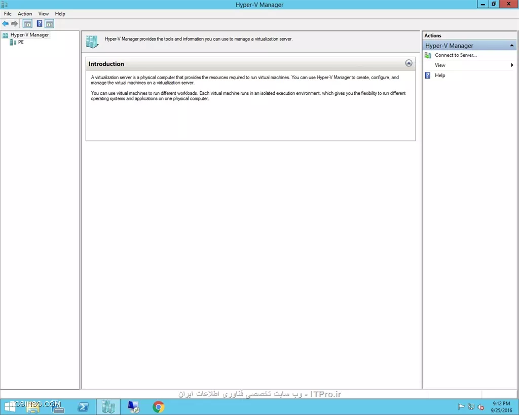

ببینید دوتا سرور هستش (یک و دو که دومیه بکاپه) توی هایپر وی سرور دوم vm های سرور اول هم بوده عکس زیر رو ببینید
||http://network.tosinso.com/files/get/15098b6c-1178-4527-bcb6-facf83c4619a||
اینجا به فرض یه PE هست ولی قبلا PE2 هم بوده که ماشین های سرور اولی داخلش بودن. که این کلا پریده. توی قسمت connect to server هم اسم اون سرور اولی رو که وارد میکنم همون اروری که بالا گفتم میده.
چیزی که فهمیدم اینه که پسورد و یوزر ادمین هر دو سرور باید یکی باشه تا بشه اینکارو انجام داد.
