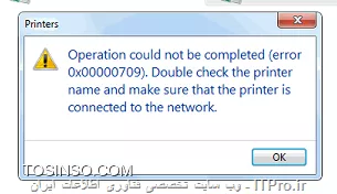

خطای 0x00000709 در اتصال به پرینتر در شبکه
با سلام ، من در شبکه هنگام اتصال به یک پرینتر شیر شده با این ارور رو به رو میشم .. لطفاً راهنماییم کنید.. مرسی
Operation Could not be Completed Error 0x00000709

در جواب Dr.admin عزیز باید بگم که اینطور که شما میگین نیست من خودم بارها توی سازمانمون روی سیستم های مختلف این پیام رو موقعی که میخوان از پرینتر شیر شده استفاده کنن دیدم. من معمولا موارد زیر رو یکی یکی چک میکنم درست میشه:
1- مطمئن بشین که سیستم اصلی (سیستمی که پرینتر مستقیم بهش وصله ) روشن و به شبکه متصل هست و در ضمن sleep هم نباشه.
2- اگر پرینتر شیر شده روی سیستم مدنظر شما (سیستمی که پرینتر مستقیم نداره) در قسمت device and printers افزوده شده یه بار حذف و دوباره اضافش کنید.
3- سرویس print spooler رو یه بار stop و دوباره start کنید.
4- اگه هیچ کدوم از این موارد جواب نداد حتما با ریست سیستم اصلی (سیستمی که پرینتر مستقیم وصله) درست میشه. :)
پاسخ در 1395/07/05 توسط
بهترین راه ادد پرینتر رو بزنید و از طریق ویزارد برید جلو و حالا ی درایو جدید بسازید از گزینه Replace نکنید .

با سلام خدمت دوست عزیز
مشکل از ویندوز شماست و مربوط به اکانت فعلی که با اون کار می کنیده و مشکل داره...
این ارور ربطی به پرینتر شبکه نداره و شما حتی اگر پرینتر دیگه ای رو بصورت کابلی نصب کنی باز این ارور نمایش داده می شه و دلیلش اینه که میخواد پرینتر را بصورت Default قرار بده و این امکان در این اکانت وجود نداره... اگه امکان ساخت user جدید ویندوز رو داری این کار رو انجام بده و در user جدید این مشکل وجود نداره و میتونی به پرینتر موجود در شبکه متصل بشی...موفق باشی.

سلام.
مرسی از راهنماییتون ولی من تازه ویندوز نصب کردم و تا میخواستم پرینتر را شبکه کنم این ارورو داد.
