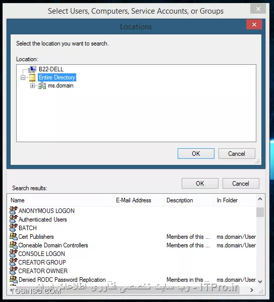

با تشکر.این کار انجام شده و در حال حاظر کلاینتها از سرور جدید IP میگیرند. اما تحت دامین قدیم. اما همانطور که گفتم نمیشه سرور قدیم رو کنار گذاشت و حتی دامین آن رو پاک کرد چون برنامه های زیادی در آن نصب هست که مهمتر از آن یکی از برنامه ها برای ورود به تنظیمات امنیتی SQL نیاز دارد که در آنجا یوزرهای تحت دامین قدیم تعریف شده. باید به شکلی بشه که فرضا هنگام لاگین کردن کلانیتی که تحت دامین جدید هست, بتوان یوزر دامین قدیم رو هم لاگین کرد. مثلا هم Domain1user و هم Domain2user لاگین شوند. یا در Security فولدر ها. عکس زیر شاید کمی از حدفم رو بهتر توضیح بده.
با تشکر.این کار انجام شده و  در حال حاظر کلاینتها از سرور جدید IP میگیرند. اما تحت دامین قدیم.  اما همانطور که گفتم نمیشه سرور قدیم رو کنار گذاشت و حتی دامین آن رو پاک کرد چون برنامه های زیادی در آن نصب هست که مهمتر از آن یکی از برنامه ها برای ورود به تنظیمات امنیتی SQL نیاز دارد که در آنجا یوزرهای تحت دامین قدیم تعریف شده. باید به شکلی بشه که فرضا هنگام لاگین کردن کلانیتی که تحت دامین جدید هست, بتوان یوزر دامین قدیم رو هم لاگین کرد. مثلا هم Domain1/user و هم Domain2/user لاگین شوند. یا در Security فولدر ها. عکس زیر شاید کمی از حدفم رو بهتر توضیح بده.
||http://network.tosinso.com/files/get/e25d4a63-a9cd-4adc-a055-d8258e6894c7||
در Entire Directory به نمایش دامین فعلی, دامین قدیمی رو هم بتونم اضافه کنم.

سوالتون یک قسمتهاییش ابهام داره اما...
1.اگر اشتباه نکم شما در حال حاضر دو دامین دارید در فارست های متفاوت و قرار کاربرای دامین جدید بتونند به سرویسی که بر روی دامین قدیمی قرار دارد دسترسی داشته باشند، برای رسیدن به این هدف می تونید بین دو دامین External Trust یا بین فارست ها یک Forest Trust ایجاد کنید که اون وقت هر دو دایمن در قسمت Entire Directory وارد می شوند با ایجاد هر یک از این تراست ها کاربرهای دامین جدید می تونند به سرویس مورد نظر دسترسی داشته باشند، به سه شکل که بستگی به تنظیمات سرویس و شبکه شما داره:
1. می تونید به کاربرای دامین جدید بر روی سرویس موجود در دامین قدیم دسترسی بدید.
2. با توجه به تراستی که ایجاد شده، شخص کاربر، پشت سیستمی که می شینه می تونه به جای نام کاربری دامین جدید با نام کاربری دامین قدیمی به سیستم Logon کنه و از سرویس مورد نظر استفاده کنه.
3. با توجه به نوع سرویس و نوع دسترسی کاربر به سرویس مثلا Web Base یا Agent نرم افزار یا هر چیز دیگه کاربر فقط کافی نام کاربری و رمزعبوری که لازم هستش را وارد می کنه تا احراز هویت انجام بشه.
