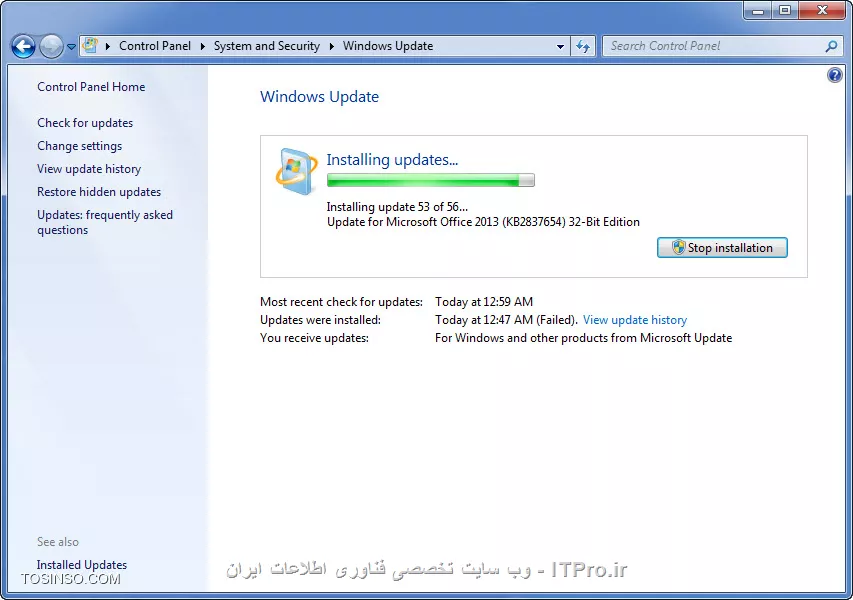

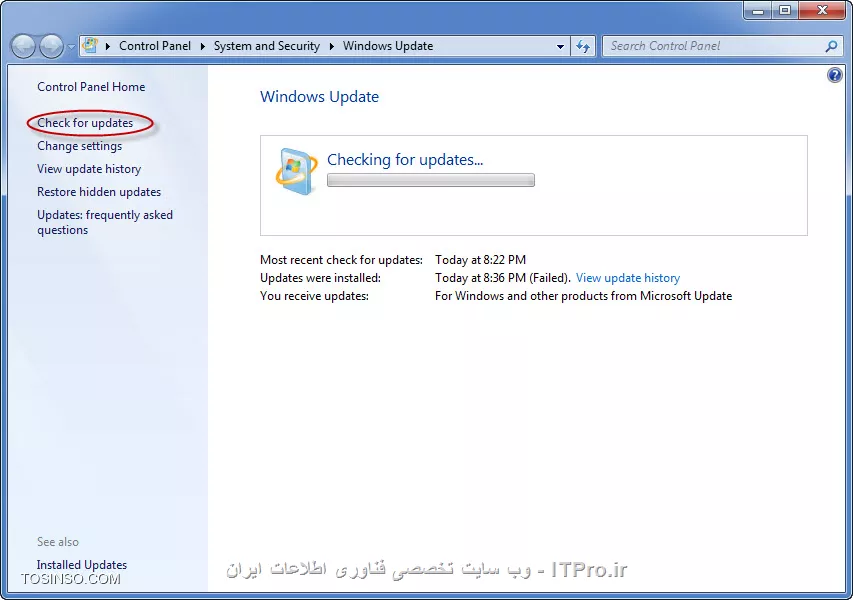

بنده چند وقتي ميشه که در قسمت Update کردن ويندوز خودم دچار مشکلي شدم که متاسفانه تا به امروز حل نشده
وقتي Windows Update رو ميزنم شروع به Update ميکنه و بعد اون Update ها رو به مرحله Install کردن ميبره به مانند عکس زير
Installing Windows Update
همانطور که در عکس بالا مشاهده ميکنيد، اين قسمت در حال نصب کردن 56 Update هست که چندين و چند بار که بنده امتحان کردم نهايتا Install نهايي انجام نميشه و پيغام خطايي زير رو به من ميده
Windows Update Error
حتي براي اطمينان از اون 56 آيتم براي Update، فقط يک آيتم چند کيلو بايتي هم انتخاب کردم اما باز براي Install کردن همون يک آيتم هم مشکل داره و همين پيغام خطا رو نشون من ميده...
از روش ديگه اي هم امتحان کردم که اين پيغام خطا رو نشون من نده، يعني اينکه Windows رو Shut Down کردم که همانطور که ميدونيد در اين حالت تا تمام Update ها رو Install نکنه، Windows به هيچ وجه Shut Down نميشه و چند دقيقه اي هم زمان ميبره... اين روش هم در ظاهر نشون ميده که همه رو Install کرده و بعد از نصب هم Shut Down ميشه اما بعد از اينکه مجددا Windows رو بالا بيارم، روز از نو و روزي از نو هست و همون 56 مورد براي Update و Install وجود داره و اين چرخه نافرجام همچنان در حال گردش است و به همين دليل مزاحم شما دوستان شدم تا از تجربه و علم شما در اين مورد استفاده مطلوب رو ببرم.

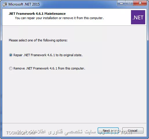

حقيقتا هر 5 راهي رو که اون لينک گفته بود تست کردم
- راه حل اول که گفته بود .NET Framework رو Update کن که انجام دادم و بعد از Update هم گفت بايد Restart کني که انجام دادم اما نتيجه اي حاصل نشد
Net Framwork
نکته: همانطور که در عکس بالا مشاهده ميکنيد ورژن .Net Framwork بنده 4.6.1 هست و شايد علاوه بر Repair نياز به نصب کردن نسخه جديد باشه که بايد ببينم آخرين نسخه چند هست!

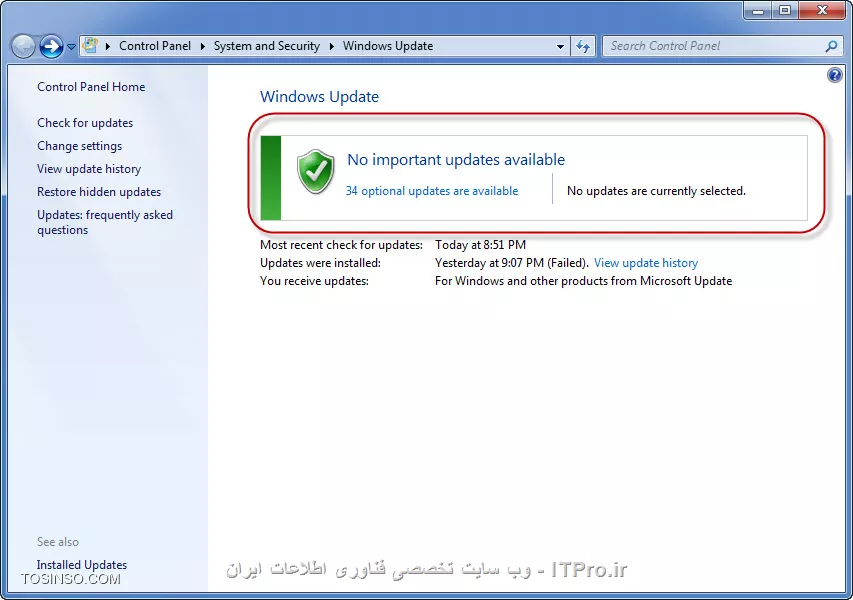

- راه حل دوم هم که Apply update for your computer manually بود رو قبلا هم انجام داده بودم که متاسفانه باز هم به جوابي نرسيدم
Windows Update

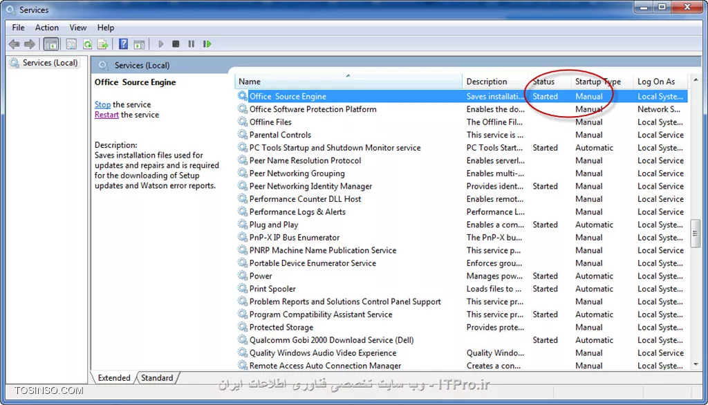

- راه حل سوم که Restart Office Source Engine (OSE) service بود رو انجام دادم و در قسمت services رفتم و Status مربوط به Office Source Engine که از قبل بصورت Manual هم بود Start کردم اما باز به نتيجه اي نرسيدم
Services.msc
نکته: بعد از Restart کردن Windows اين قسمت Stop ميشود که مجددا براي Start آن بايد بصورت دستي اقدام کنم که اگر صلاح ميدونيد روي Automatic بزارم!

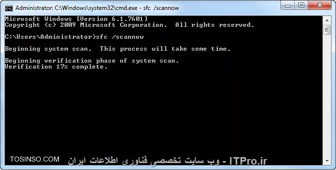

- راه حل چهارم که Repair corrupted system files with SFC /scannow بود هم انجام دادم، با اين تفاوت که با User خودم که جزو گروه Admin هم هست اين فرمان انجام نشد و با Administrator به ويندوز وارد شدم که بعد موفقت به انجام اين دستور شدم اما نتيجه اي نگرفتم.

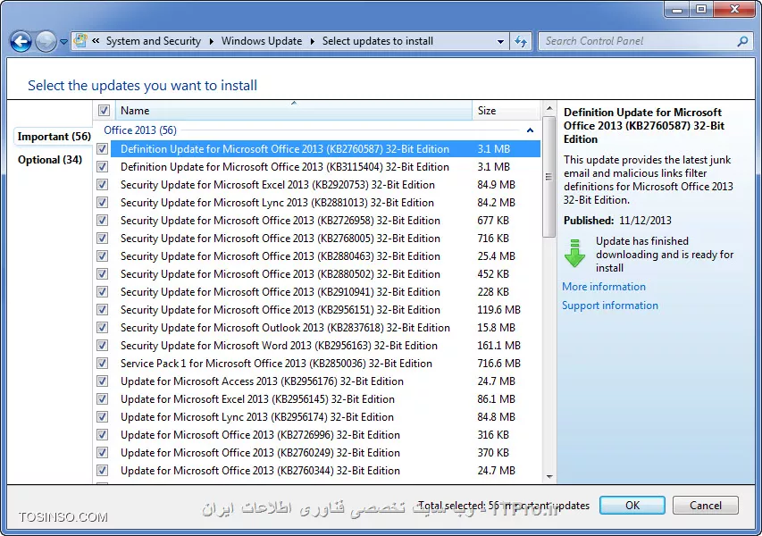

و اما يک نکته که در حال حاضر به ذهنم رسيد رو الان خدمت شما عرض ميکنم
به عکس زير دقت کنيد...
||http://network.tosinso.com/files/get/8f28ad60-92b5-476f-bfac-e6210ea3e9fe||
تمام مواردي که براي Update کردن در قسمت Windows Update نشون داده شده همگي در ارتباط با Microsoft Office 2013 هست که بنده روي سيستم نصب کردم و موردي که شايد مهم باشه اين هست که ويندوز من Windows 7 64-bit هست و چون زماني که ميخواستم Office 2013 64-bit رو نصب کنم مجبور شدم Office 2013 32-bit رو نصب کنم و بعد Patch اون Office رو هم زدم تا مثل همه ما در ايران اين نرم افزار کاربردي و محبوب بصورت Crack شده نصب بشه که تا الان هم مشکل خاصي باهاش نداشتم...
آيا به نظر شما ممکنه دليل Update نشدن در Windows Update همين باشه که Office 2013 32-bit که من براي Windows 7 64-bit نصب کردم مشکل داشته و اين ورژن از Office رو Remove کنم و از يک Source مطمئن ديگه Office ايي بتونم گير بيارم که هم 64 بيت باشه و هم بتونه روي Windows 7 64-bit من هم بدون مشکل نصب بشه؟؟؟؟
ممنون ميشم شما و يا ديگر دوستان راهنمايي بفرمايند...
- راه حل اول که گفته بود *.NET Framework* رو Update کن که انجام دادم و بعد از Update هم گفت بايد Restart کني که انجام دادم اما نتيجه اي حاصل نشد
||Net Framwork::http://network.tosinso.com/files/get/aaa61df5-3510-4a3e-b244-ebca727867e9||
- راه حل دوم هم که *Apply update for your computer manually* بود رو قبلا هم انجام داده بودم که متاسفانه باز هم به جوابي نرسيدم
||Windows Update::http://network.tosinso.com/files/get/0e58a583-c390-44f1-9636-906d6a55b493||
- راه حل سوم که *Restart Office Source Engine (OSE) service* بود رو انجام دادم و در قسمت services رفتم و Status مربوط به Office Source Engine که از قبل بصورت Manual هم بود Start کردم اما باز به نتيجه اي نرسيدم
||Services.msc::http://network.tosinso.com/files/get/9b8e7043-e27b-45b1-b4d3-34ec227879cb||
- راه حل چهارم که *Repair corrupted system files with SFC /scannow* بود هم انجام دادم، با اين تفاوت که با User خودم که جزو گروه Admin هم هست اين فرمان انجام نشد و با Administrator به ويندوز وارد شدم که بعد موفقت به انجام اين دستور شدم اما نتيجه اي نگرفتم.
||SFC::http://network.tosinso.com/files/get/bd8bb39a-2763-40cb-a11c-5a03f49b4955||
