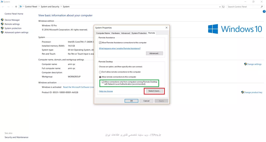

||http://network.tosinso.com/files/get/10c44eea-d00f-4f3e-9c1c-2afba23a738e||
اگر در قسمت allow connections (سبز) تیک خورده باشه شما باید یوزری رو که برای connect شدن ازش استفاده میکنید در قسمت select user (قرمز) add کنید
