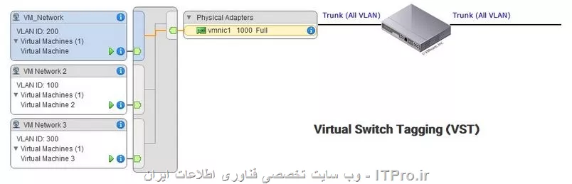

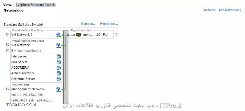

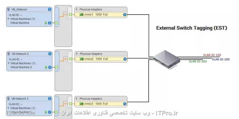

من 5 تا سرور مجازی دارم و میخوام برای مثال دوتا از اونها رو به یه کارت شبکه و سه تای دیگه رو به یه کارت شبکه دیگه اختصاص بدم.چند تا روش پیاده سازی دیدم که تصویرشون رو پایین تر ملاحظه می کنید:

اما چون نمیدونم کدومش سرعت و load balancing بهتری ایجاد میکنه نتونستم سر انتخابشون به نتیجه برسم . اگه ممکنه راهنماییم کنید که هر کدوم به چه دردی میخوره و من چه روشی رو انتخاب کنم بهتره ؟این توضیح رو هم بدم که کارت شبکه ها همگی 100mbps هستند و سرورهام عبارتند از Active Directory - Additional - File Server - Fax Server - Antivirus Server .سرورها رو از این جهت نام بردم که بهترین ترکیب رو با توجه به بار کاری که هر سرور داره بهم بگین.

با در نظر گرفتن اینکه شما Vlan ندارید (که همینطور هم به نظر میرسه) کافی هست که به سویچ خودتون سه کارت شبکه بدید و اون کارت شبکه هارو به صورت round robin (یه حالت دیگه برای load balance داره که الان یادم نیست، یادم اومد میگم یا از تو سرور میبینم) دربیارید و همگی رو به حالت Active قرار بدید و ماشین های خودتون رو همگی رو به یک پورت گروپ متصل و همگی کارت شبکه ها رو به اون پورت گروپ اضافه کنید.
با همون vswitch 0 می تونید اینکارو بکنید.
اگر سناریوی شما پیچیده تر بود بگید تا بیشتر راهنمایی کنم.

هیچ کدوم از روشهای بالا تحمل خطا و لود بالانس ندارند چون از یک کارت شبکه استفاده میشه.
اگر vcenter دارید بهترین راهکار استفاده از vswitch و قرار دادن تمامی nic ها در یک گروه و سپس reserve کردن دسترسی به کارت ها برای سرورهای با اهمیت تر.
اگر هم vcenter ندارید کارت ها را برای تمام سرورها در دسترس قرار بدید تا تحمل خطا و لود بالانس داشته باشید.
