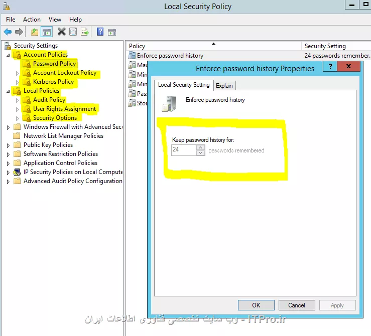

عدم امکان تغییر policy ها در دامین
من توی دامین کنترلرم برای تغییر policy های مثل رمز بخشی مثل domain security policy ندارم بجاش local security policy دارم. و داخل اونجا امکان تغییر در local policies و accounts policies وجود نداره..یعنی روشون قفل زده..
چیکار کنم؟

ممنون بابت راهنمایی ات اما اینجایی که شما به من آدرس دادی جواب من فکر کنم نبود..از اینجا چطور پالیسی های مربوط به رمز رو تغییر بدم؟

این هم تصویر لوکال سکریتی پالیسی من...دوستان زودتر راهنمایی کنید ممنون میشم..سرچ زیاد کردم نفهمیدم چه کار باید کنم

سلام gedit.msc برای local و gpmc.msc برای دامین.
از داخل run دستور gpmc.msc رو اجرا کن.
